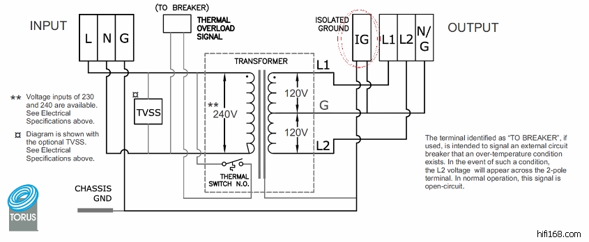

99楼这个方法好,就是二极管选多大的合适。

600V15A以上吧,是这样考虑的,人体触电电压是36V,为保险取三分之一是12V,12/0.7=17,就正反串17个二极管。串太少二极管容易导通,没用。为保险起见,要并多几组这样的电路。这样万一有一组断路还有其他组正常工作,但是我要强调,万一器材漏电,这种接地不是百分百安全的。
105#
原帖由 szlghyj 于 2013-1-7 14:42:00 发表
我的大胆构想:
下面这张图是在这里http://www.toruspower.com/north-american-custom-installed/
找到的,红圈的Isolated Ground应该也是类似的电路。
最后编辑szlghyj 最后编辑于 2013-01-08 11:17:22

回复 106# Wilmer威馬 的帖子
哈哈,谢威馬老大提供,希望这张图不会构成侵权。
