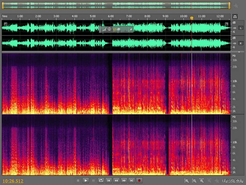

这次评测我想做得与以往有所不同,一味主观意识评价有欠准确,为了让大家能有个共同的印象,我将试听的曲目简单的录了两段,是96K 24bit wav格式,有兴趣的朋友可以下载听听。期待大家评价。

从录音的频谱分析图来看,CC-1唱头的指标20-30K标的很保守,后半部的人声录音可以去到40K以上,完全达到96K录音的频宽。
