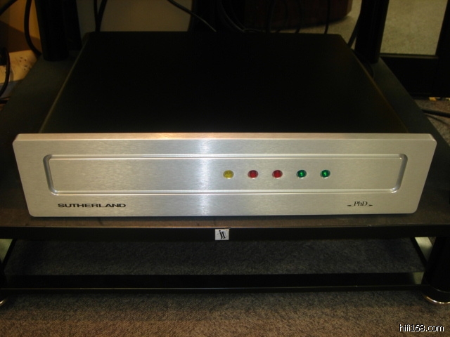

面板的两个绿灯说明唱放在工作状态,中间两个红灯如果亮了说明电池没电需要更换,左边的黄灯说明唱放没有输入,马上要进入睡眠模式。

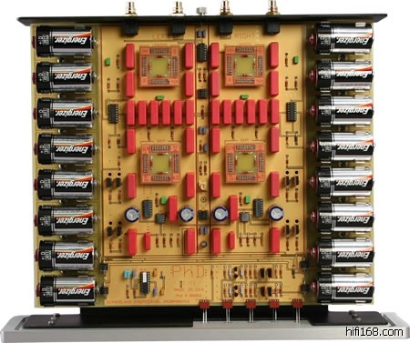

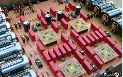

再看看内部
这唱放设计非常独特,两边是电池组,中间一块大电路板,还可以看到4个小正方形的模块,其中上面的两块是阻抗模块,下面的两块是增益模块,需要不同的增益和阻抗就把模块拔起来,把需要的参数值对着机器面板的方向再插回去即可,厂家原配的增益模块最大只到60dB,有点偏小,但厂家还可以另选增益模块,最大可以到68dB,真是个非常科学的设计!
