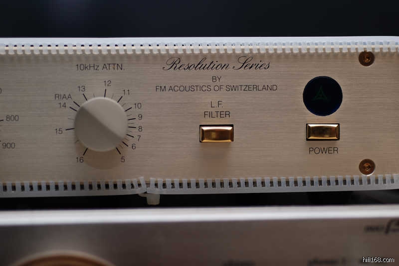

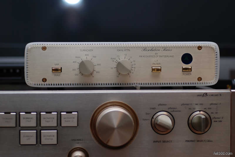

这就是传说中的FM,122MKII是最新款,2手价都要5万以上,瑞士人太过分了。
FM122增益只有两档,一档LO是46dB,HI是56dB,换言之,如果你的唱头输出小于0.4MV,请你再配个升压牛,接LO档来使用,幸亏蚱蜢是0.55MV,正好合适。
虽然小,还是很养眼的。

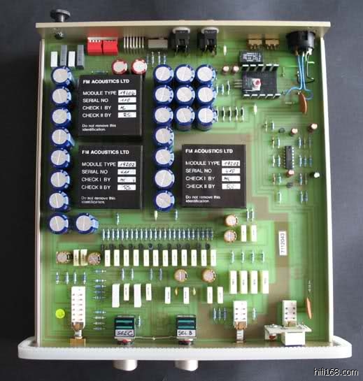

FM122虽然很小,电源盒是轻飘的开关电源。
但它和旗舰222一样的线路设计,一样的模块,但222是平衡版,比122多一倍的模块。
看看内部的结构,借图,我不敢拆:

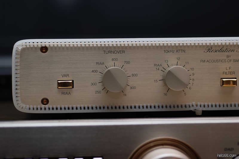

还值得注意的一点事122有着一套复杂的RIAA曲线可调装置,也就是说如果你有56年以前的老唱片,在RIAA国际标准未统一以前,各家唱片公司的补偿曲线是不同的,这也是玩模拟最头疼的事,包括玩开盘机也有这个问题存在,目前成品唱放只有少数几家公司有这种可调RIAA功能,但无一例外都是高价机。
RIAA可调装置,根据FM122的说明书,你可以适当调整不同的唱片公司曲线:有兴趣可以下载122的说明书看看当时各大唱片公司的曲线图,看了之后你会发现区别是非常大的。http://www.fmacoustics.com/pdf/dat_1222.pdf
