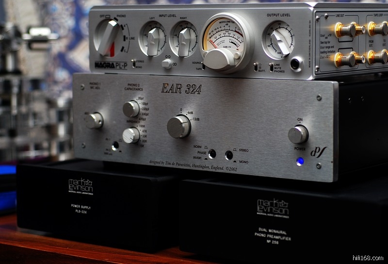

话说一位神通广大的发烧前辈帮我找到了一套传说中的马克25S唱放,因为深圳本地用25S唱放的确不多,所以两位本地朋友立刻提着家中的机器前来迎接,准备来个3P大会~~~~~

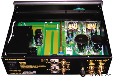

首先上场的是EAR324,这台唱放是目前EAR最贵的唱放,价格接近4000美元,是他家834P胆唱放价格的3倍,属于晶体管+升压牛混合唱放,MC输入使用他家Yoshino MC3 升压牛,输出也使用两个硕大无比的输出牛给平衡输出端。

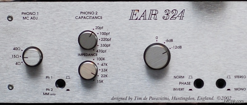

从面板上来看,该唱放有两组输入,PHONO1是固定给MC唱头使用,PHONO2固定给MM头使用,MC升压牛是固定的4\15\40欧姆3档,增益为10X、20X、30X,MM档位可调整负载电容值和负载阻抗各5档,从厂家的资料看MM档的增益很大,达到54dB足以应付2.5MV的高输出MC头,而且增益有6、12两档衰减,从这个设计来看EAR324的增益非常大,MC档应付0.2MV以下输出的唱头绝对没问题。值得一提的是该唱放还有相位开关,适合不同规格的前级平衡输入,立体声和单声道开关适合使用单声道唱头,真是该有的全有啦~~~~
接上系统后,我尝试了几个输出档位和几个输出增益的设置,最后确定输入阻抗在15欧,输出增益衰减12dB声音最平衡,从我调音台刻度的配合听感来看,这时候唱放增益至少有65dB左右,总体来说对于蚱蜢头,这个唱放增益偏大了,声音的质感很强烈,高频偏重一些,我换下纯银唱头输出线改用卡达斯纯铜唱头输出线后高频的热度有所收敛,整体平衡感比较均匀,很豪放的声场,声音比较靠前,估计还是跟增益过大有关,听久了觉得累,真可惜我手头没有小鸟,不然试试低输出头应该会不错。

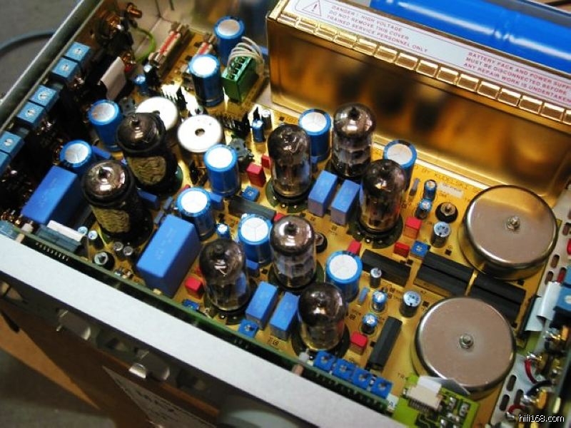

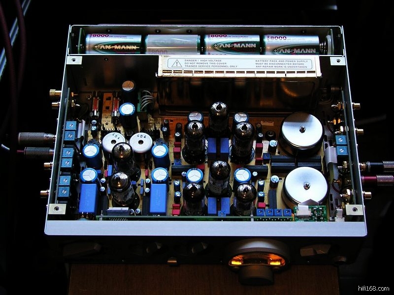

下面轮到NAGRA PL-P上场,有时候真佩服NAGRA,怎么就能把这么复杂的机器做的这么小,打开里面看,一共8个管子,两个MC升压牛,两个输出牛,还有电池组,再加上充电器,全挤在一起,瑞士的精工体现的淋漓尽致,最短路径又再次灵现:
据资料显示PL-P前级唱放的增益接近60dB,阻抗由100、330、1K、47K4档,MM档的负载电容为100、220、470PF可调,默认为47PF。内部有跳线可调。唱放部分分别采用12AT7/ECC81和12AX7/ECC83各一只,线路放大部分采用2个12AT7和4个12AX7组成,一共8个管子。

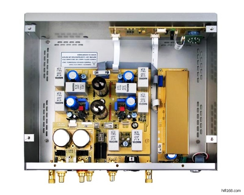

NAGRA还有一款与PL-P一样线路的纯唱放VPS,脱离了一大组线路输入的纯唱放,应该更有优势,因为电源更充足了。
NAGRA PL-P接上系统后明显的感到胆机的温暖特性,中频的宽松感很明显,高频细腻感也非常润,这有赖于我朋友已经在唱放电路换了高贵的德律风根803S和801S,而且唱放的增益也非常合适,蚱蜢头表现出从来没听过的宽松度,这和EAR324对比非常强烈,胆唱放还是毒啊,唯一可以挑的毛病就是音场略窄,整个音场不是长方形,而是接近正方形的,不知道是不是因为是电池唱放的特点。

NAGRA的内部布局和设计,真是漂亮呀.

VPA是845后级,纯唱放是VPS吧?
