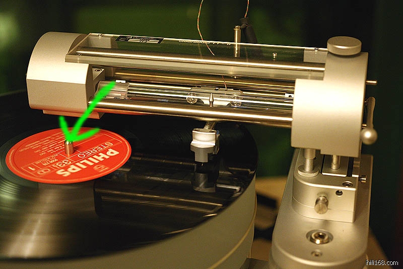

张兄!
1、这油是什么油?
2、调整悬浮底座时,如何确认钢珠刚好接触到陶瓷轴呢?
谢谢!
晚上好时光车间兄!
因好几位朋友也用这个盘,多次帮他们调盘,所以就很清楚这个唱盘的结构了。
三文治石材一来可以大大地加强脚架的稳定性,二来可大幅度地过滤低频率的谐振;软电木橡胶垫可以过滤大量的高频率谐振。这样就可以给LP唱般能有一个良好的工作平台了。
品相好的好LP唱片不是用钱就能买到,而器材用钱就能随时买到;故此,老兄先收唱片,后升级器材,这是非常明智的做法。
那种油是从德国买回来的,原本是用在全自动线路板生产线上刻板机内的高精密仪器上作润滑济用的,我见它质量很好,所以就放进LP唱盘的转轴里用,发觉效果很好,所以一直在用。
“ 2、调整悬浮底座时,如何确认钢珠刚好接触到陶瓷轴呢?”
这个很简单,先关闭唱盘。
当钢珠没有接触到陶瓷轴时,用手指在下图绿色剪头处用小小力往下压,转盘是可以上下运动的;当钢珠接触到轴底时,是压不下去的。
调节时,您可慢慢调节盘底的调节器使钢珠向上升,直至看到转盘有小小向上升后;然后一直用手指上、下轻按下图绿色剪头处,用另一只手慢慢调节盘底的调节器,使钢珠慢慢下降,待感觉到转轴与钢珠间有微量撞击时,再把钢珠调向上,直至刚刚接触到轴底、而又感觉不到转轴与钢珠间有撞击时为止,这就刚好了。试一下就知道了。
