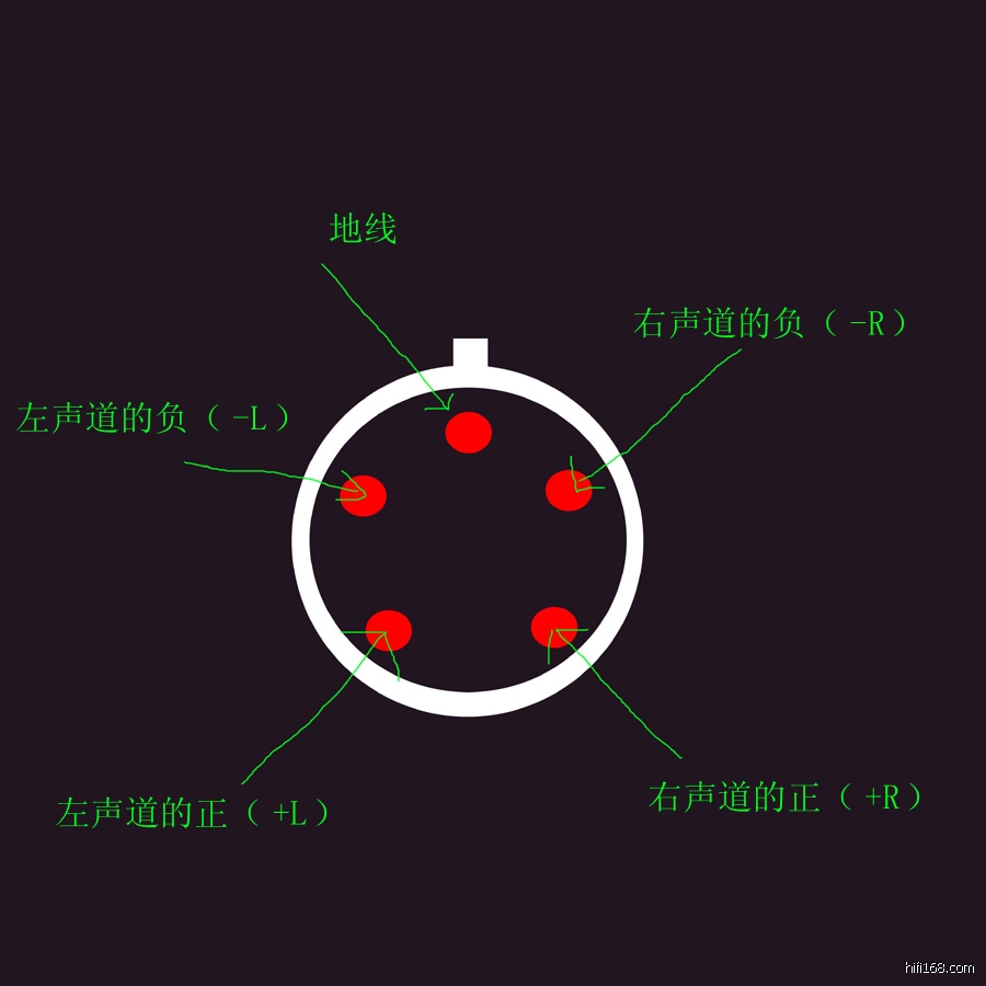

回复 352# 食古轩主 的帖子
原帖由 食古轩主 于 2012-4-19 11:33:00 发表
这个5针插的标准接法是怎样的??
因为买不到足够长的唱臂线,所以“一体过”只能想想了!没办法,只好实行装插头、方便以后换线的玩法了。。。
您好古兄!
这种5 Pin 插头,以前听一些老前辈说:线的接法不是国际标准的,有可能有些品牌的唱臂或信号线的接线方法不一定尽同。
刚才量了一下SME V 臂 和 银彩G6 5Pin 信号线接头,两者是相同的,具体如下:
现在把卡口下的这个接线柱,比喻成12点钟;
一、12点钟位的接线柱:地线;
二、2点钟位的接线柱:右声道的负(-R);
三、5点钟位的接线柱:右声道的正(+R);
四、10点钟位的接线柱:左声道的负(-L);
五、7点钟位的接线柱:左声道的正(+L)白色;
简单示意图:(我不懂画图,效果大家张就一下了)哈哈

363#
回复 362# 中山张 的帖子
张兄好,看来这个是标准接法了!因为上面jack兄说的也是这样,而我拆原来的鸡线时也是这样焊接的!

367#
其实正碓标准的唱臂五针插接法如下图:-

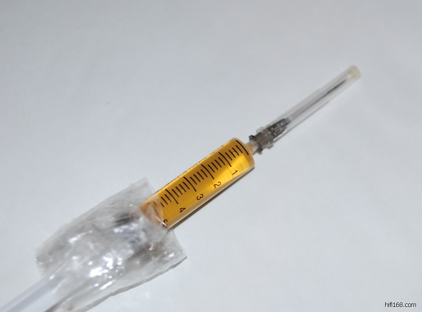

昨晚试用了 中山张 兄赠送的润滑油:
严格按照张兄前面的提示(http://bbs.hifi168.com/showtopic-203434-31.aspx)上油后,最明显的感觉是转盘转起来更加的顺滑流畅,耳朵凑近转盘听,原来非常明显的咔咔声现在几乎听不到了!声音表现上就是音场更加干净通透,透明度明显提升。。。

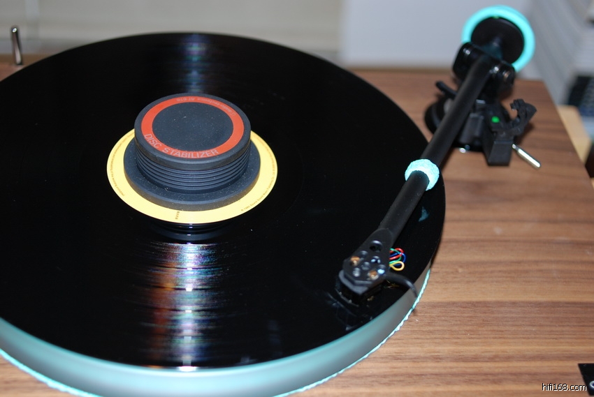

同时,昨晚也试用了新买回来的 片压:
用上这个DD后,控制力非常了得!试了《老歌》、《红衫仔》等,人声、乐器都更为凝聚、密实,线条感变得非常清晰,音像密度感大为加强,张力也出来一点了,感觉音像都有些少立体感了!这个进步非常大。
但是也觉得有一点问题:就是觉得控制得有些过了,整体听感少了些宽松感!可是这时要拿下这DD,整体又有些发飘。。。。
也许其他方面还调不到位吧,总之这DD非常好,特别是播放交响乐时更是非用不可!!

370#
回复 369# 食古轩主 的帖子
这个时候,你尝试脱掉那些像“发风佬”那样 贴满一块块蓝色的东西,可能就一天都光晒了。
“多只香炉多只鬼”这句老话,有时候是有一定道理的
