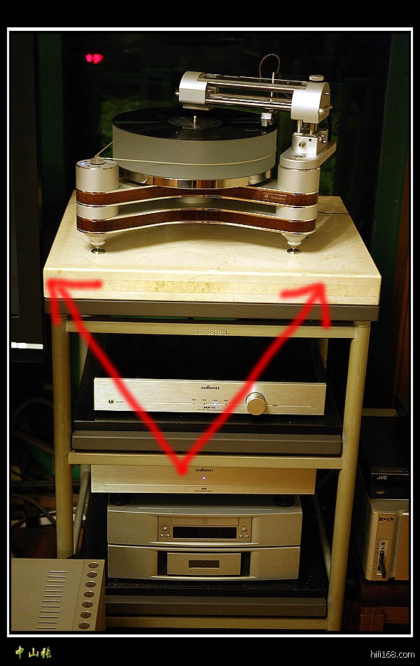

我们是这样搞的,用三块石夹成一块约8CM 厚的石,然后放一块约2mm厚的电木软垫在架面、再放石,再放唱盘。这样就稳定很多,且声音也稳很多。
请:看下图红色箭头的位置。
最后编辑中山张 最后编辑于 2012-04-18 16:50:00

哇!这个避震够犀利!!学习ing。。。
TOP GUN Audio  fans !

不用客气!不同的石材组合,会产生不同的效果;当系统调教到全方位平衡时,用以上这种意大利石材声音是最平衡的。
关于黑胶系统避振,更详细的请看这里:http://bbs.hifi168.com/showtopic-199910-1.aspx#2764412
