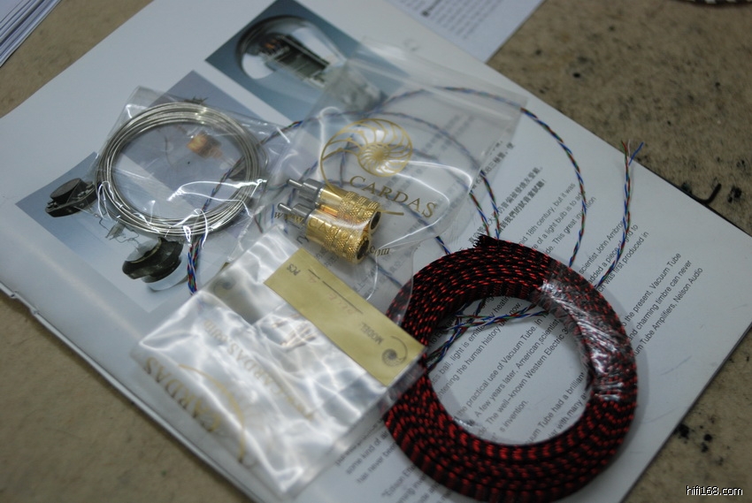

213#
原帖由 jacky70 于 2012-4-12 18:39:00 发表
原帖由 食古轩主 于 2012-4-12 17:04:00 发表
先生我不是不想买VDH,而是实在找不到了才下手cardas的。我不担心cardas的音色,只是担心其柔顺性不够!不过之前 xzm 兄用过的,应该不会影响到抗滑力吧。
如果楼主贴图的CARDAS是用来做臂管线的话,是肯定影响唱臂的灵敏度的.CARDAS有专用臂管线,但不是你这款.
我昨晚拿到线后第一感觉也是这样的。。线不粗,但是比较硬!没办法了,装上去试试看吧。。。
TOP GUN Audio  fans !

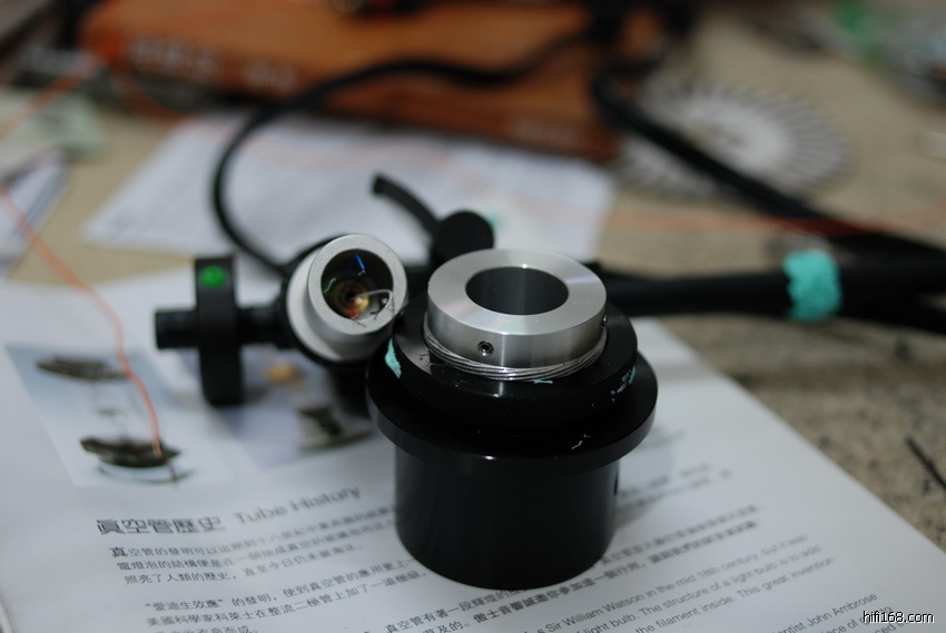

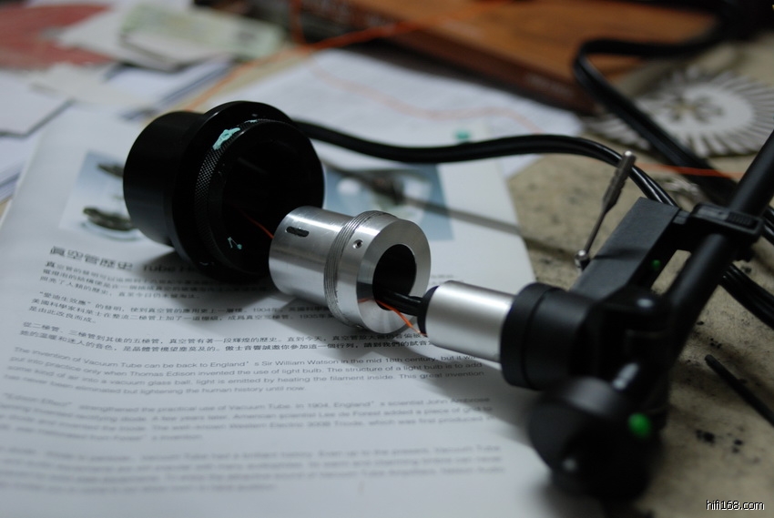

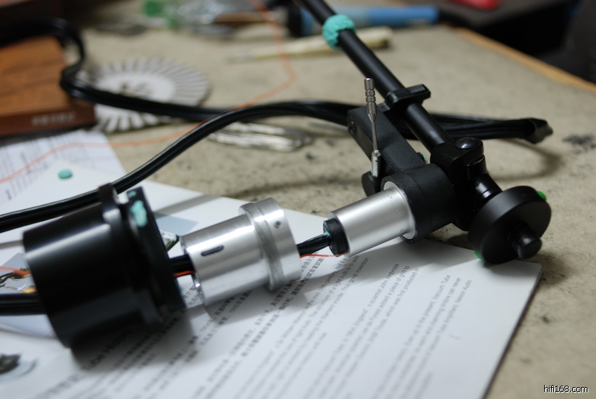

215#
张先生请看我的臂座图片

回复 216# 食古轩主 的帖子
原帖由 食古轩主 于 2012-4-13 11:08:00 发表
收到这一堆东西了,准备开工。预计下星期二能开声。因为音响在宿舍,礼拜要回家没得玩。。
您好古兄!
现在照片有参照物就可以看清您准备用上的 CARDAS 唱臂线的大细了。
提个建议:这条 CARDAS 唱臂线因太粗,加上您说比较硬,是不适合用来做一条过(直通)的唱臂线,这样会很大情度上降低唱臂的寻迹能力,如果长时间使用的话,会不同情度地对唱头和唱片造成不可复原的伤害,请慎用。如果是用来做唱臂至唱放处的信号线是没问题的。
最后编辑中山张 最后编辑于 2012-04-13 14:31:40
