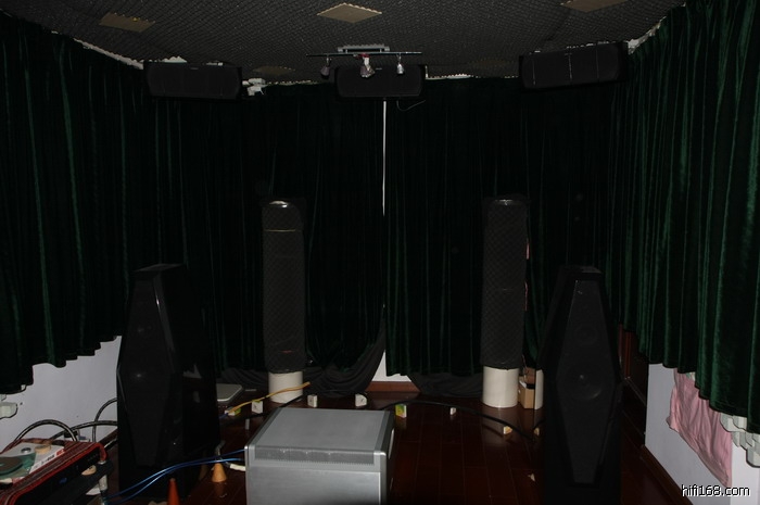

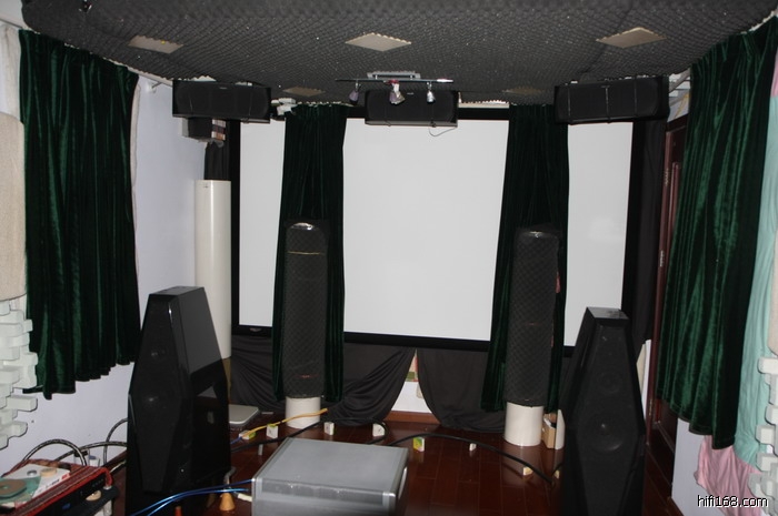

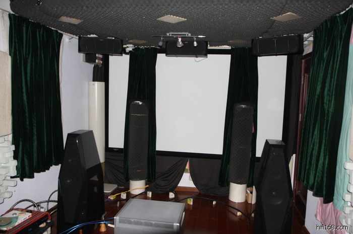

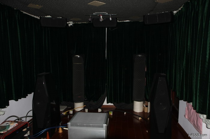

之七:可调式吸音扩散装饰物
    装修时查了很多资料,发现对于小房间的声学装修方向有很多矛盾的观点,有说吸音为主,有说扩散为主。最后干脆做成可调的:天花板先用实木打上网格,边听效果边往里面塞吸音棉;用弯轨从音箱的第一反射点一直拉到后墙,挂上厚厚的平绒窗帘,想吸音就全拉满,甚至在窗帘后面挂上棉被,想扩就拉开挂上泡沫扩散板。又用玻纤棉diy了4根吸音体,不断地抱进抱出东挪西挪,最后取得了较好的效果。
      测试时采用扫频软件,用耳朵听每个频率的音量大小,记下波谷频率,再根据公式计算和调整吸音体的大小、位置。
    看电影时侧墙拉上绒布,消除了反光,很有影院的感觉。
    现在我的房间虽然只有15平米,但大音量下一点都听不到驻波。缺点是包围感略逊。

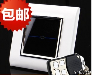

    之八:好用的遥控开关
听音乐我喜欢关掉灯全黑的环境,只留胆管微弱的黄光,所以把电灯控制全改成了遥控式的,随手开灯换碟。Cd机放在沙发侧面,手一伸就可以换碟了。——懒人一个!

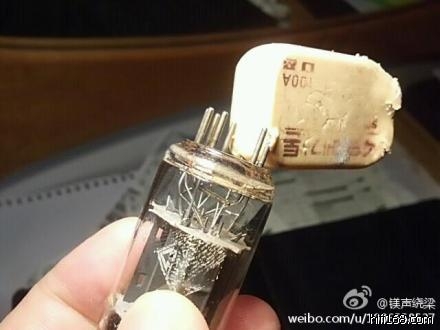

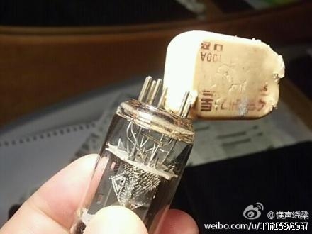

    前段时间花费近4000买了两对50年代的贵价古董管,换上却觉得声音很混很涩,以为又上当了,唉,二手古董管都是不能退的。后来仔细观察,发现管脚黑黑的,会不会是接触问题呢?但用砂纸打磨的话,以后可能锈得更厉害,而且密集的管脚,打磨也下不了手。看到儿子写作业的橡皮,有了办法:
    之九:清洁古董胆管管脚有办法
    把管脚硬往橡皮里面扎容易变形,效果也不好,要用图示的方法,用手捏住橡皮的右端,两只管脚一起扎(图上应该拿橡皮的右手拿相机去了)。这样清洁一轮,再上机,果然声音不涩了,而且甜美无比。
    管脚的清洁太重要了!
