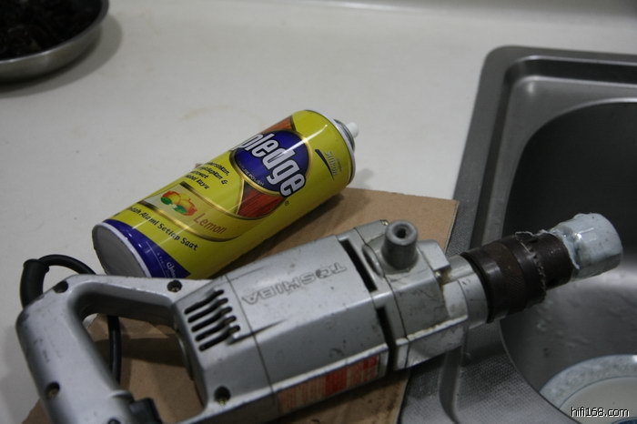

需要的工具,手电钻、护理皮沙发的碧丽珠,牙膏。
呵呵,全部是常用工具。

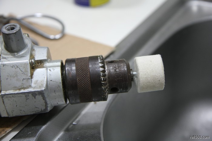

去五金店买一个小磨头,2-3元,装在手枪钻上。

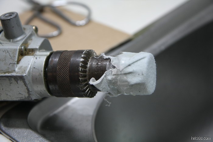

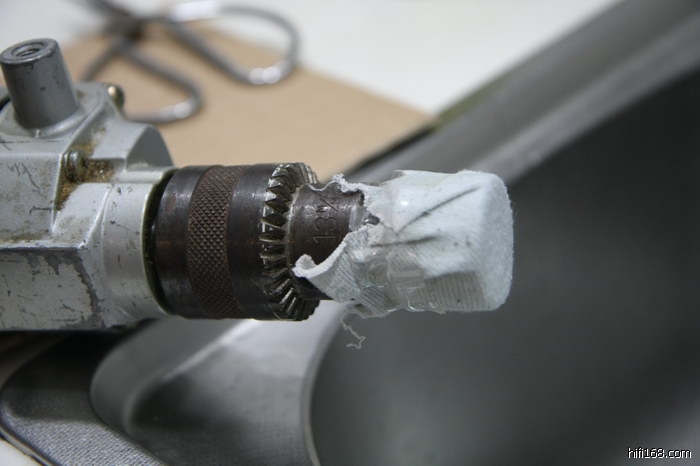

这个磨头很粗糙,要包一层细软棉布才能用。
jpg(2012/3/12 1:07:30 上传)

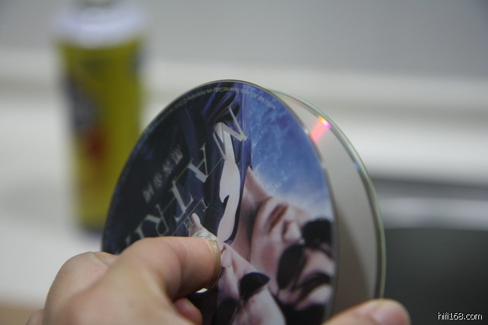

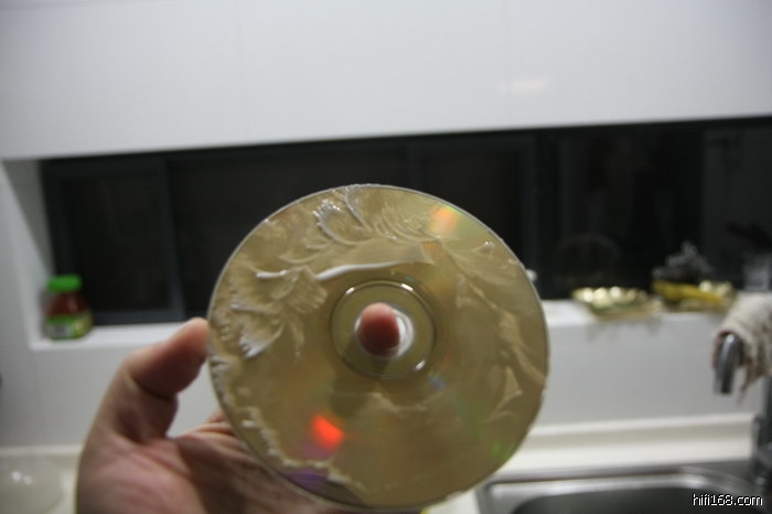

把牙膏抹在cd有划痕的地方,全部都花了就全抹上。然后背后垫一张废碟片(论坛有同时发多图的功能吗?太慢了,还有120秒的间隔)
jpg(2012/3/12 1:11:57 上传)

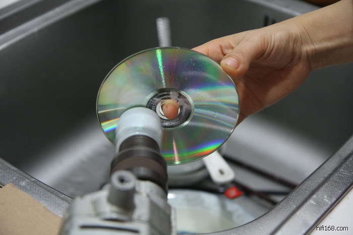

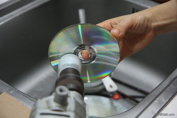

开始打磨,重点是划痕部位。
打磨后的效果。然后清水冲净。
换一块细棉布,最好是丝绸,包在磨头上。

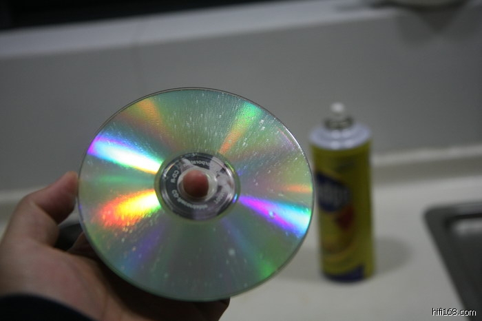

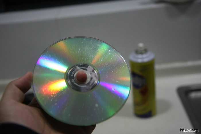

擦干净了的碟面上喷上碧丽珠,抛光。

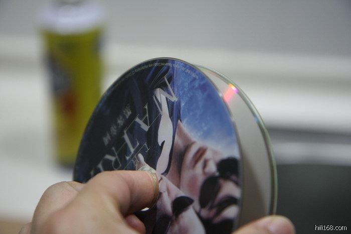

用洗洁精冲洗干净,用纸巾吸干就行了。
jpg(2012/3/12 1:18:28 上传)

      图片是为了发帖补拍的,有点不连贯,过程看明白就行了。这样处理了10几张碟片,均达到满意效果。不仅不跳轨了,而且听感厚实、顺耳些。我这才知道,碟片花的话,比较起来听感会变薄。
