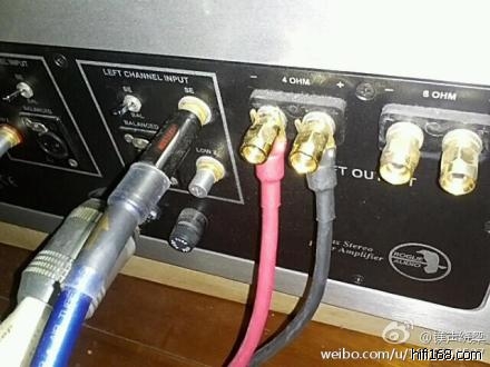

    之十:徒手拧紧喇叭线的方法
    喇叭线接线端子很多是镀金的,像图片这样。如果用扳手,很容易搞花镀层,用手的话,往往拧不紧。怎么办呢?
    其实拧紧是有技巧的:先用一只手把螺丝拧到底,然后左手捏住螺丝,右手捏住y插,左手使劲顺时针一拧,同时右手把y插的一端也往顺时针方向一推,还能拧紧5-10度,就彻底锁死了。拆的时候也是这样。
    注意要用巧劲,不能用蛮力,别把y插搞断了。
    有朋友问,如果是裸线没有接y插怎么办呢?
    也有办法:把前面所述的橡皮用小刀切开,记住是切成两个薄片,然后夹住端子用手拧,就可以拧得很紧了。这个方法还可以避免手指的油脂污染端子。不要想当然觉得不好用,请一定试验一下,效果会出乎意料的。
