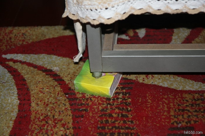

之四,一个人挪动重型音箱
一个人要把大落地箱摆到6cm厚的垫板上,甚至还要更换脚钉,可能很困难吧,有随手贴就行了。
1、根据垫板的厚度,把2-3个随手贴叠在一起用报纸包好,然后用透明胶带扎紧。(报纸比较软,上面有油墨,摩擦系数也小)。这样制作2-3个。
2、把音箱顶部往左边一推,扶住,用脚把普通厚度的随手贴顶到底板下;然后同样的办法把右边也垫起来。请注意随手贴摆放的前后位置,使之处于重心位置,不会前后倒。
3、再把音箱顶部往左边一推,扶住,用脚把报纸包住的加厚随手贴顶到底板下;然后同样的办法把右边也垫起来。这时脚钉(如果有的话)已经悬空了,可以拆下来。
4、再摇动音箱,把随手贴顶到底板中部,放稳;
5、把垫板的一边推到音箱下面,然后把音箱挪到垫板上;
6、把垫板推到预定的摆放位置;
7、重复步骤2、3,安装脚钉;
8、同样的办法,逐级撤掉随手贴。
要注意的是,一次不要把音箱倾斜的太多,否则脚钉也许会折断的。要步步高。
唉,本来挺简单的原理,打起字来就啰嗦了。
我一个人折腾音箱的摆位、调整垫材,都是这个办法。
我的箱子单只80多公斤重。

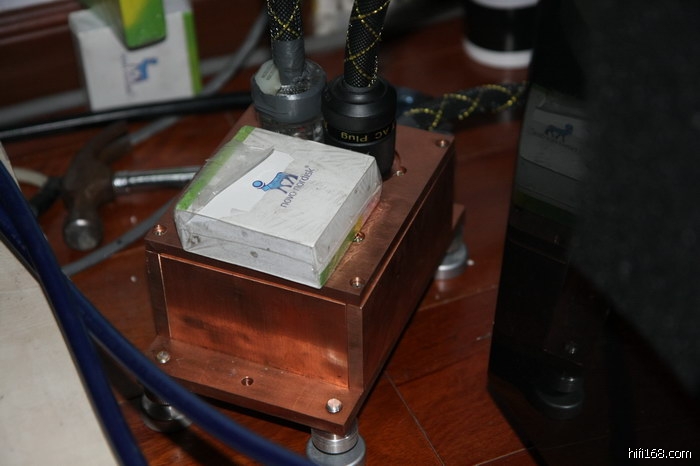

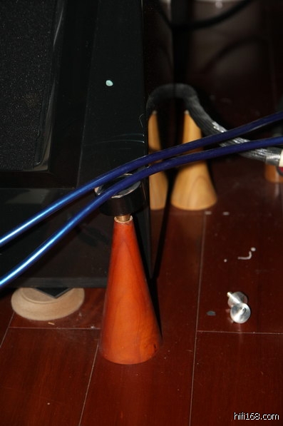

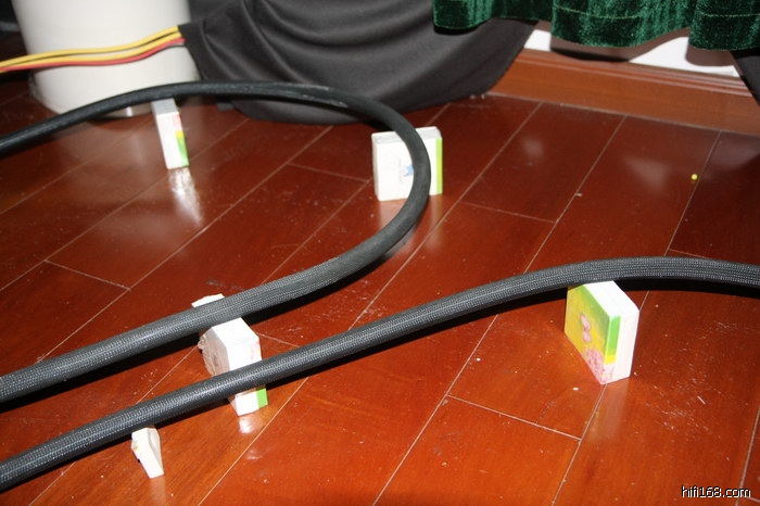

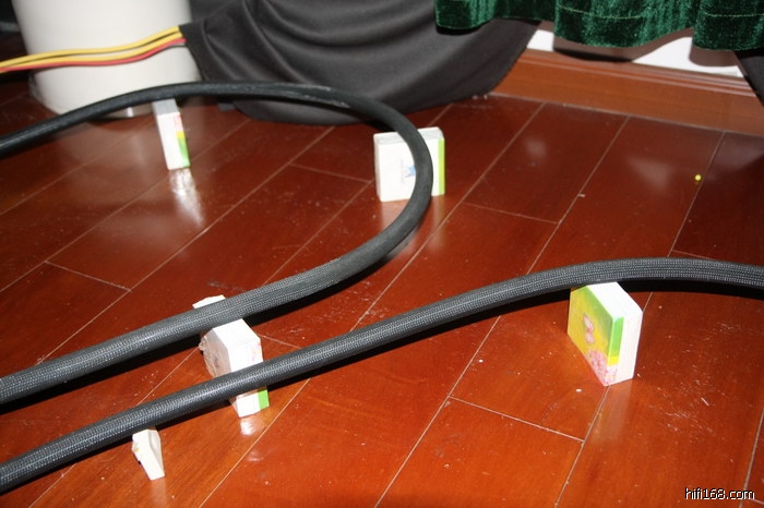

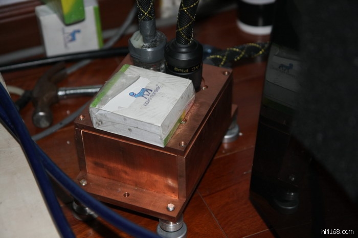

刚拍了几张图。
