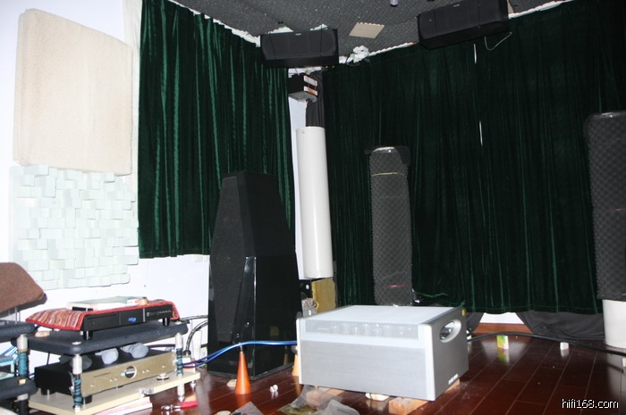

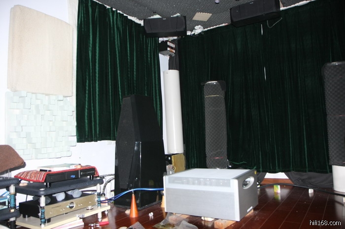

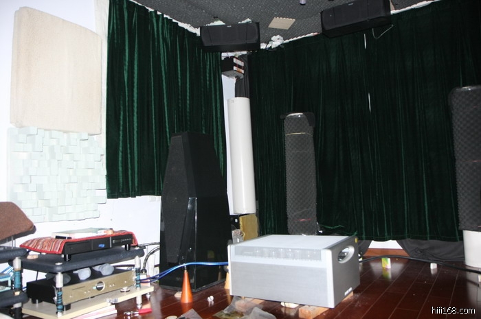

    新房子装修时,还没烧高,影音室没做声学处理和新风系统,搬进来听了一段时间,对房间特性有所了解,加上器材升了级,声学处理和静音换气也要跟上。

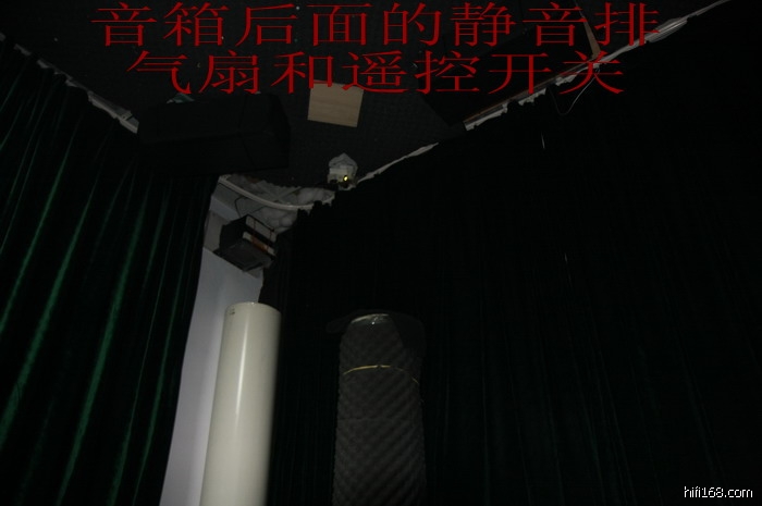

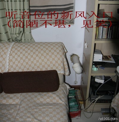

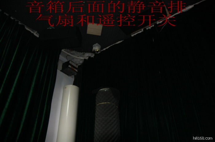

    考虑到器材摆放的位置,气流组织方向是在音箱后面设置松下静音排气扇,及时排除器材产生的热量,听音位设置进气口,进气口位于较低的位置,使经过过滤和消声后的新鲜空气一进来就笼罩在听音区。
     松下静音扇真不错,听音位完全听不到噪音,甚至不知道开了没有,于是花5元买个超声波遥控开关,带有指示灯,听音乐时按一下橡皮球,排气扇就打开了;夏天开空调,随手关上排气扇节约冷气,非常方便。
    影音室总是乱乱的,早上急匆匆拍的,家丑外扬,惭愧惭愧!
jpg(2012/3/13 9:35:34 上传)

    发图。
jpg(2012/3/13 9:35:37 上传)
jpg(2012/3/13 9:38:08 上传)

听音位后面的玻璃窗平时都关上,挂了两层厚窗帘,消除玻璃的反射声。窗户下的墙上打了孔,用4寸pvc胶管做的通风管,还有一个diy的隔音过滤箱挂在外墙上,打开窗户就可以更换维护。
担心人多的时候进气量不够,所以墙外的过滤箱也装了排气扇,可以强制进气,但基本还没用过。
