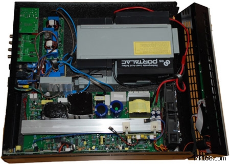

下面谈谈再生电源。
再生电源分为线性方式和PWM方式。
如LITE P100、PS AUDIO的P300-500-600-1000-1200-1800等都属于线性再生电源。
PWM的再生电源常见于在线UPS电源和风力发电系统,近年也有部分厂家将此技术应用于音响再生电源,如PURE POWER、RGPC、后期的PS AUDIO 等。
请看图片
PURE POWER 1050.jpg (, 下载次数:0)
jpg(2012/1/8 16:28:53 上传)
人生得意须尽欢,莫使金樽空对月。
天生我材必有用,千金散尽还复来。
