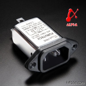

请教tg兄,滤波尾座适合用在什么地方?压缩动态吗?用了isotek的titan,还要不要用滤波尾座或者隔离变压器?
古河的300多,拆机的5块钱,区别大吗
