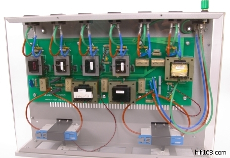

578#
原帖由 yamuling 于 2012-1-7 12:30:00 发表
isotek sigmas 这台中档机器说明上倒是把各种滤波方式写的挺全面的,本质还是只有LC么...
http://www.isoteksystems.com/cgi ... l?com=getFile&id=15
不过还真不懂到底什么才是好声......
哈哈,厂家提供的文字东西很多都不靠谱,看看其内部图片您就明白了。
jpg(2012/1/7 12:51:20 上传)

580#
恩,看过。看起来确实只是比较高级的lc方式,虽然好像有很多专利...
