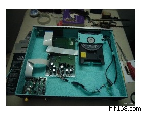

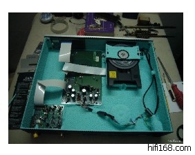

像薄板图阻尼胶等,自己可以做么? 我认
当然可以。不怕麻烦的,按fever老师的方法做乾坤大挪移啊。
图片是借的,感谢原创者!

那个胶泥太麻烦
用沥青版可以吗?

有更简单的么?看上去太复杂了。

你好楼主,捆两道,是否指绳子捆两圈的意思?fever老师的方法考耐性和手艺,请问楼主有更好办法吗?同谢。

是啊,比较繁琐
不知道谁用过汽车上用的减震橡胶没有,什么效果

抱歉没说清楚。沿器材深度方向,在1/3处打横捆一道,在2/3处再捆一道。
想简单的话,买支中性玻璃胶打在盖板内部,用刮板抹平晾干即可。不好之处:撕下来有点麻烦,减振效果有点折扣。
