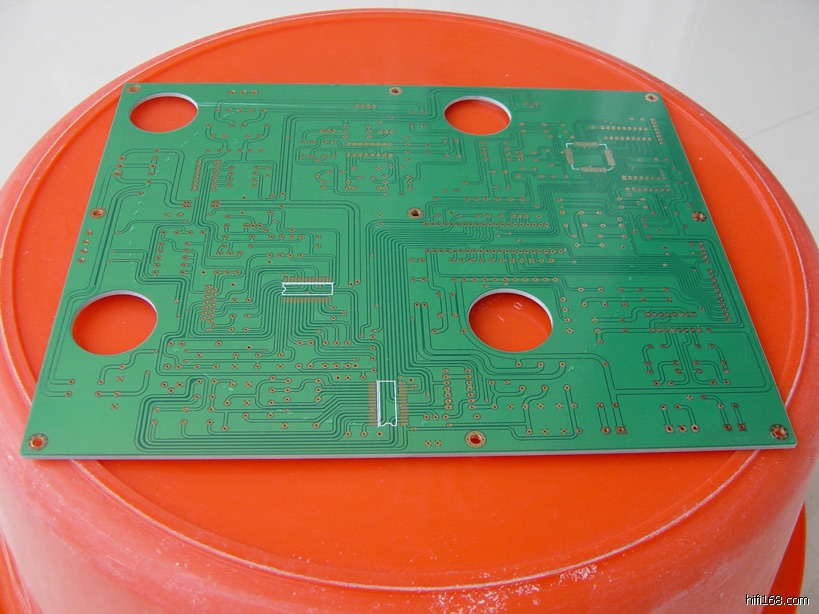

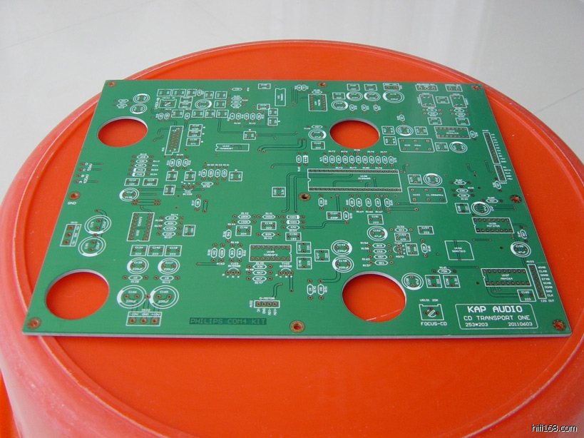

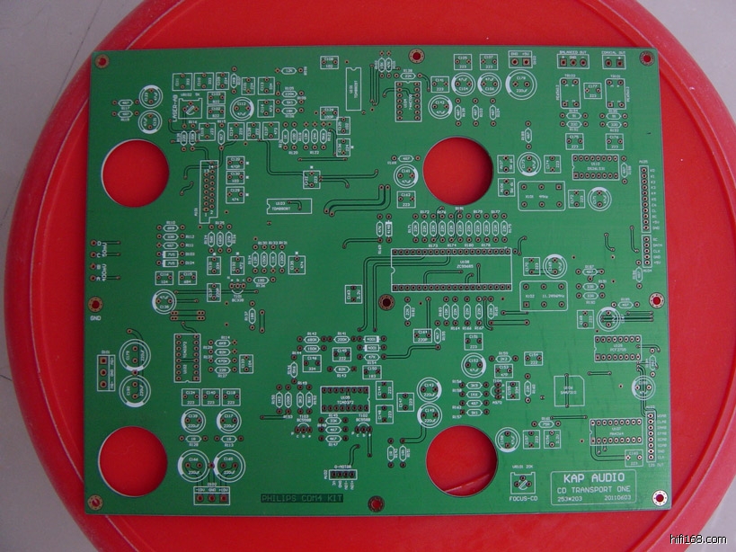

本机非常注重PCB制作,板子用了2mm厚的FR4,铜箔厚度2安士,焊盘沉金。几乎全部的圆弧走线,线宽几乎是别人的几倍……为的就是音质!
板子回来了!
jpg(2011/9/11 12:57:37 上传)
jpg(2011/9/11 13:21:32 上传)

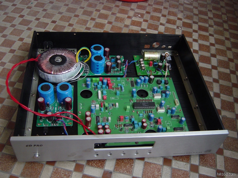

本机非常注重调校,包括元件的搭配与谐振的调校,碟镇重量外观和重量的调校,线材和端子的调校。大体介绍如下:
电源牛:用进口牛芯绕制的迪宝牛,国产佳品。
整流管:摩拉车轮管MR754与金封IN4725的组合,尤其后者,是少见的极品。
电  解:飞利浦、思碧与ELNA的组合,分别用在不同的功能区。
