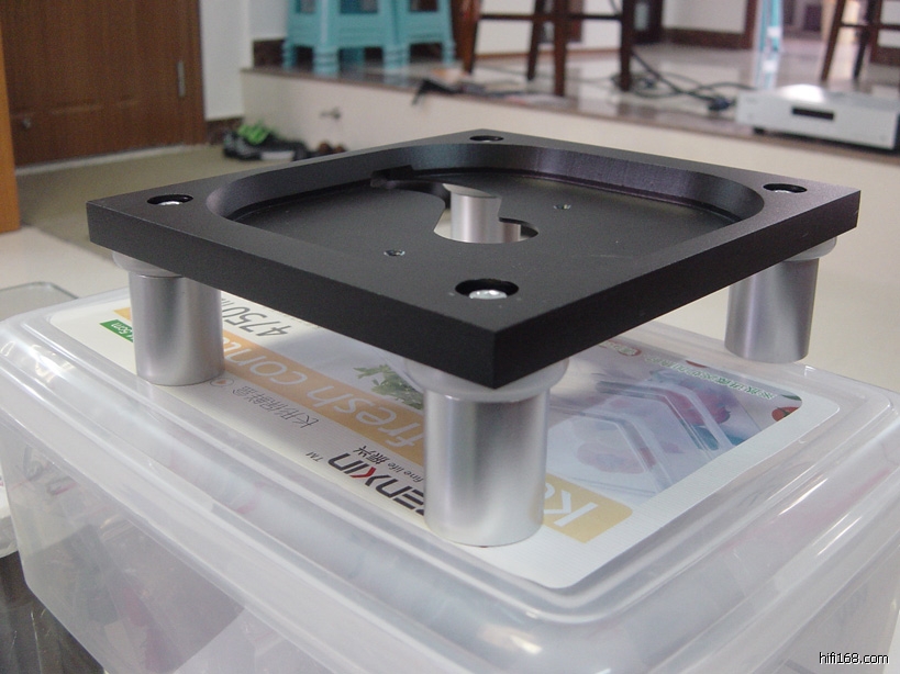

我始终喜欢顶开式CD机多于出入仓式,原因是顶开式避震好、结构坚固、无齿轮损坏风险,而且有用碟镇校调声音的机会,而出入仓式就无这些优点,还有噪声大、齿轮易坏的毛病。

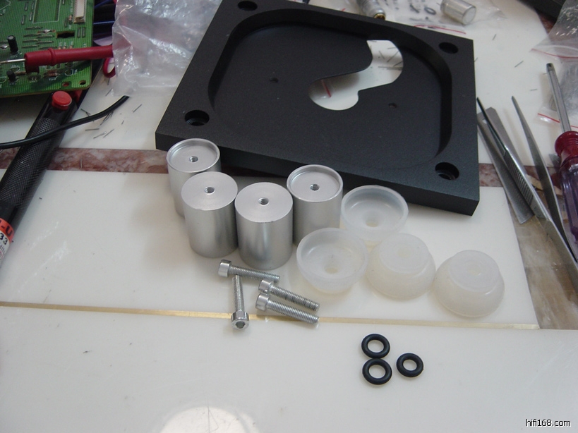

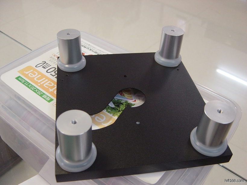

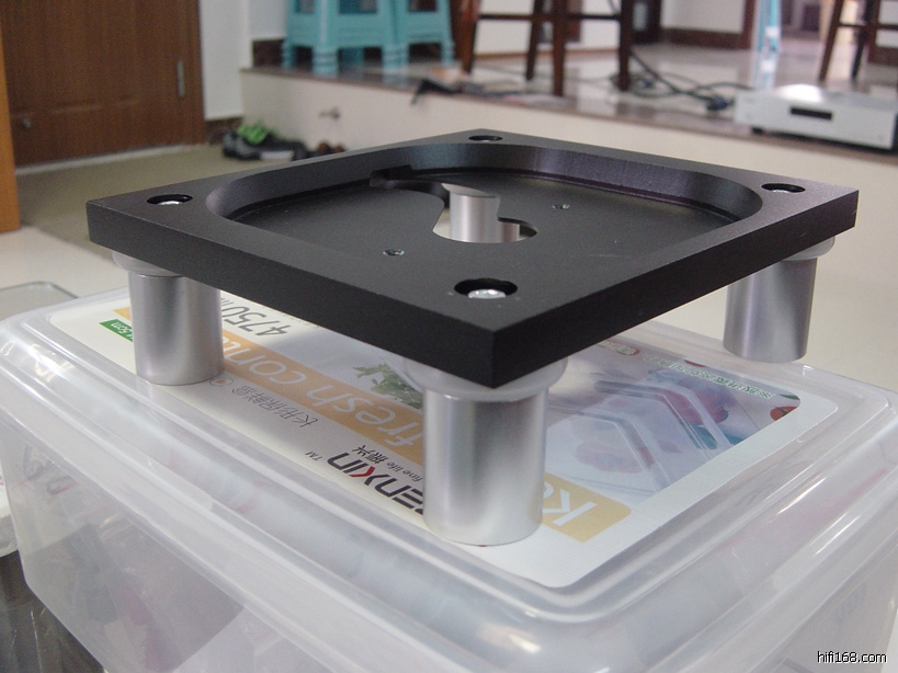

这次选择的是“浩然”的避震系统。

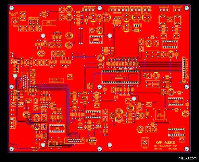

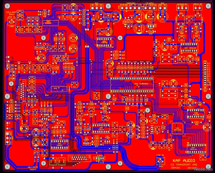

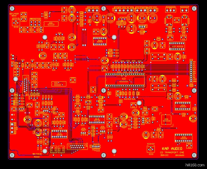

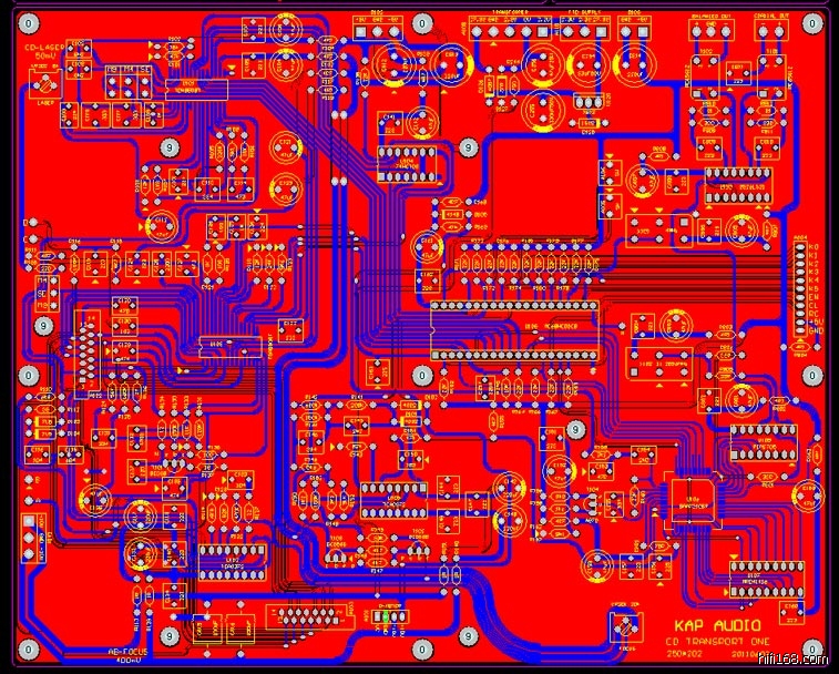

开始画图了,采用电源与主板分离的方式,主要是方便调试。第一版当时考虑兼容CDM9。

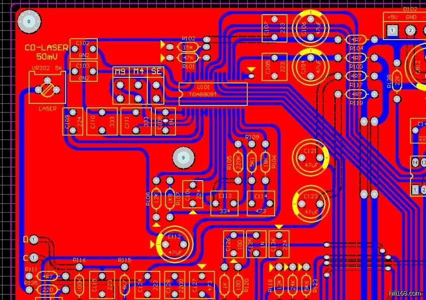

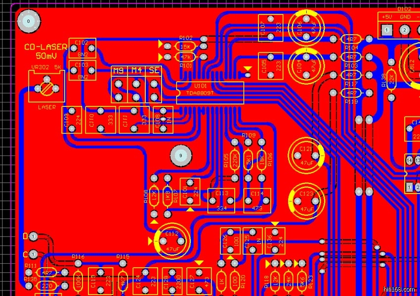

CDM4好不好声,关键在于布线等方面。有些机子不好声,与板子太薄、铜箔太薄、走线过细、直角走线有关,本设计统统预予以克服!
jpg(2011/9/7 17:08:22 上传)
