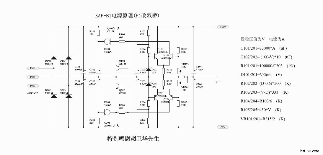

电源是一台音响的心脏,其重要性不言而喻。本机起点很高,哪些78/79系列和317/317系列的,以及相应的伺服电路已经不在话下,本机使用的是网罗回来的高手创作的电路,由洼田电源改进而来,性能指标提升很多,特别是电源抑制比、噪声、内阻等指标相当优秀,鲜有敌手。以下为参考原理图:
本机每模块采取相对独立的电源结构,伺服芯片的正负5v、驱动芯片的正负10V、数字处理芯片的正5V,VDF显示的正5V电源全部独立,井水不犯河水,彻底杜绝干扰,提供声音的纯净度与分离度。
jpg(2011/9/11 12:26:20 上传)
