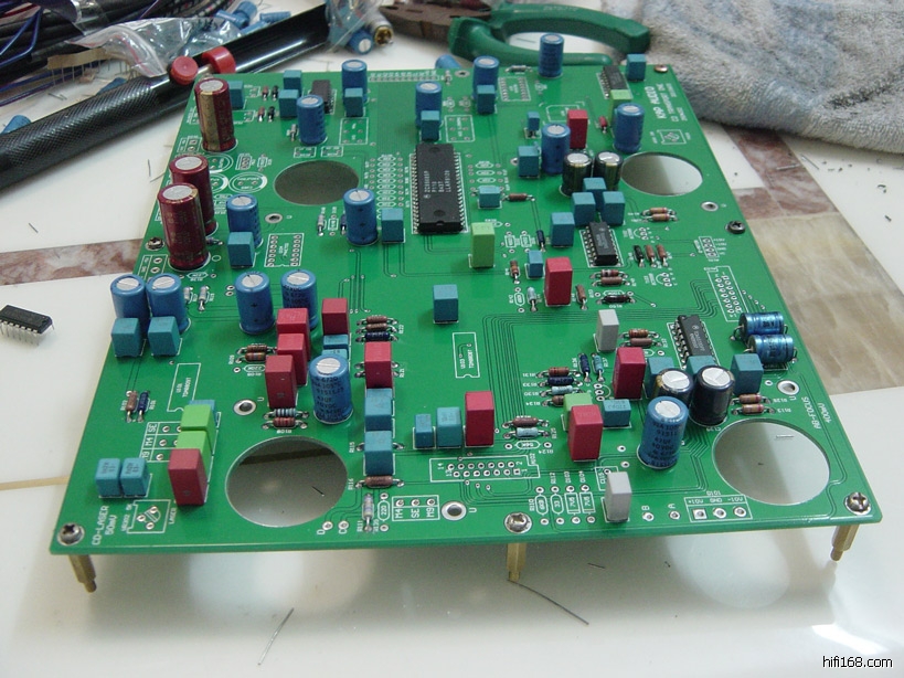

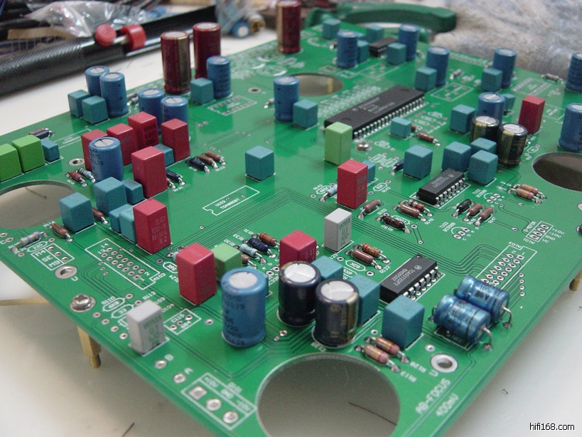

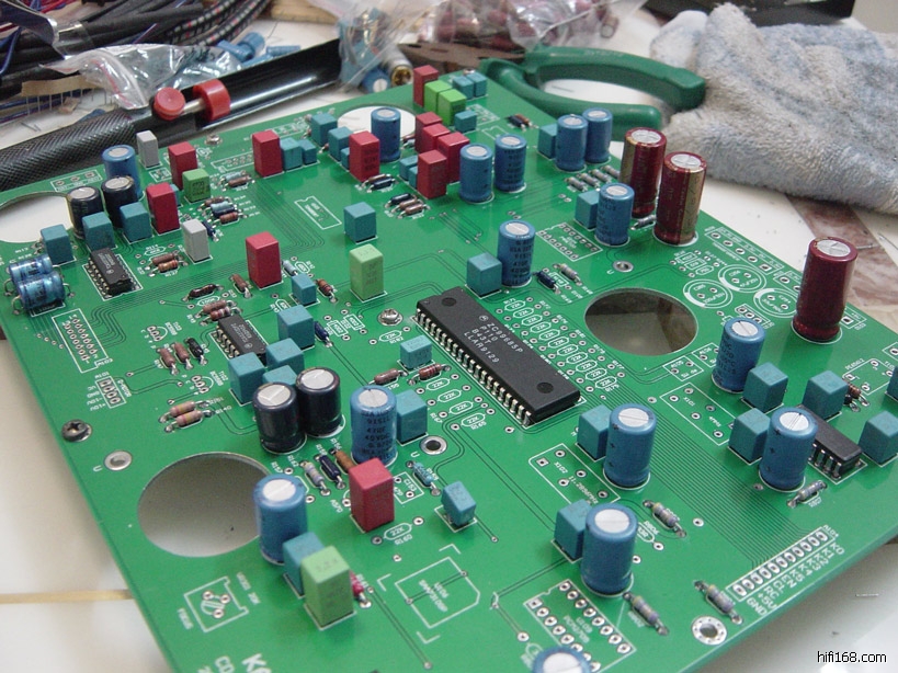

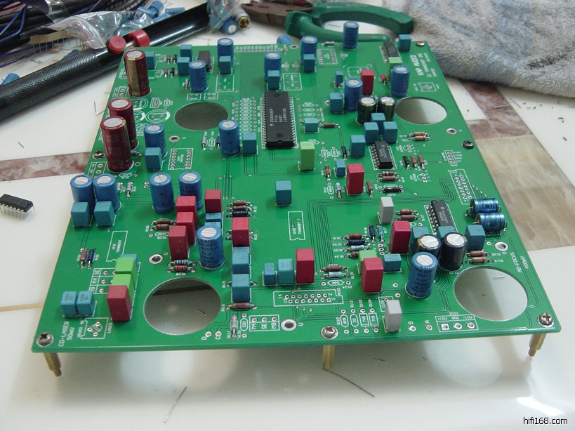

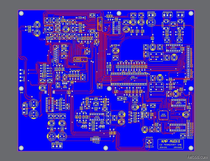

薄膜电容的选择是一个非常重要的课题,大多国产机,也包括一些进口厂机,都不重视这一方面,多用瓷片、涤沦、MKT、MKS,这些电容,损耗角正切值太大,造成低频朦胧、高频粗糙。本机起点较高,几乎全部使用MKP材质的薄膜电容,包括知名的WIMA MKP系列、FKP系列,ERO的1830系列,这些电容在外观上都非常厚身,占板子位置,但为音质计还是要从高起点设计,君不见马克的机子,多少厚身的绿WIMA啊?

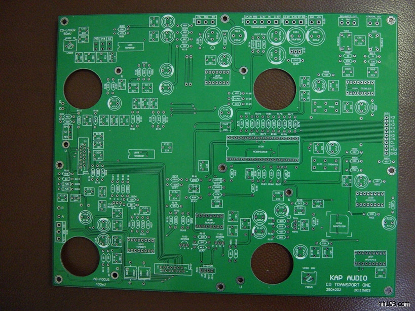

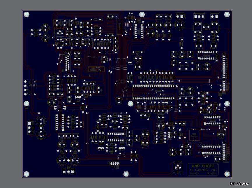

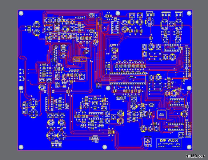

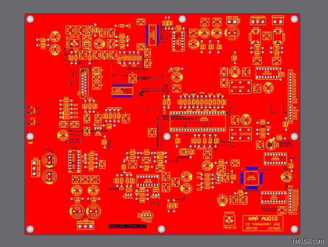

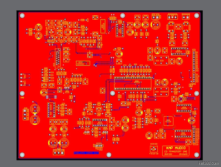

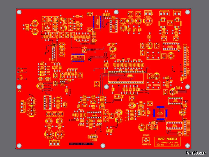

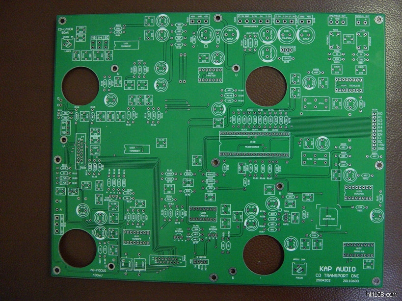

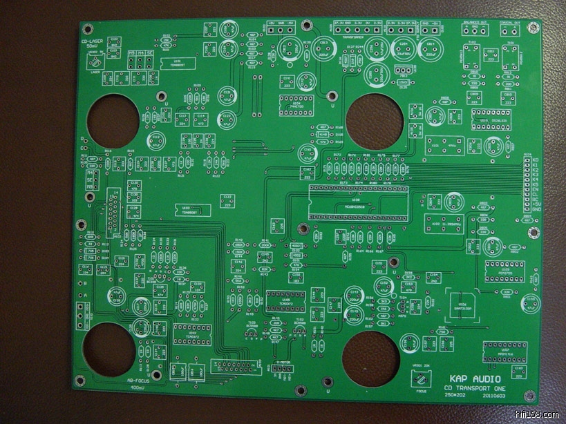

样板做好后,发现两个BUG,修改(连线)之后读碟非常快,声音也很好,只是光头位置有点偏,短排线的光头就很难安装,加上觉得兼容M9全影响布局、布线质量,实在没有必要,必要的话可以专门设计M9板子啊。于是萌发重新设计的念头。
有想法必须马上实施,于是对板子作了进一步修改:去掉M9部分的电路,纠正光头座偏差,加上6位荧光显示接口,加上I2S输出接口,重新设计六位的豪华荧光显示板,优化接地方式。

油佬在这也见到你啊?转盘怎么不加入升频功能呢?
