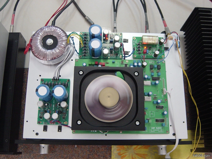

一套立体声音响系统中,居源头位置的音源是十分重要的,前面变一厘,后面移一米。对比过老式的模拟音源,觉得还是数字音源适合我。在数字音源中,始终觉得PC系统或硬盘播放器出来的声音密度不够,很多品牌设计不够发烧,真正上档次的价格又负担不起,唯有在CD系统中徘徊。
CD系统的话,关键在于机芯的性能和获取的难易程度。SONY机芯用得不少了,但机械噪声大,齿轮易损,只有把目光放在电声巨人----PHILIPS身上了。在PHILIPS“摇头”机芯一簇中,M1、M2已经老去,M3价格昂贵且稀少,M9又略有简化,只有M4合我心了。
在CDM4的系统中,我选择了TDA8808T+TDA8809T+74HTC00+TCA0372P*2+ZC99685+SAA7310G+MN4264+PCF2705+DS26LS31的高档芯片结构,其中:TDA8808T是单光束光电二极管信号处理器,TDA8809T是径向误差处理器,74HTC00用于光头信号数据的缓冲,两只TCA0372分别驱动光头和主轴电机,ZC99685是摩拉公司生产的功能很强的MCU,SAA7310G是解码芯片(非数模转换),MN4264是RAM,PCF2705输出数字信号,DS26LS31进行数据缓冲、整形输出。MCU使用ZC99685,同时插入74HTC00是PHILIPS高档CD系统的标志,好处是读碟迅速,误差较小。
先上一幅半成品图,再慢慢道来!
