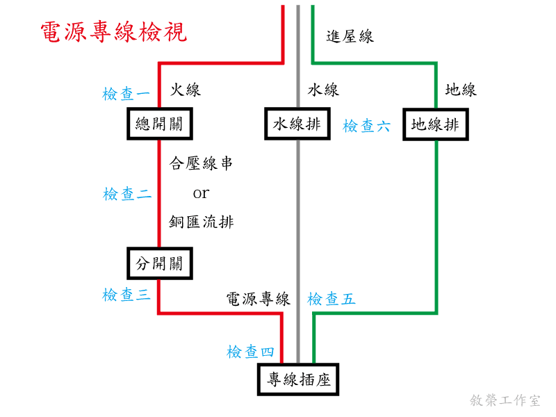

有非常多的网友认为自己已经请人拉设音响电源专线,便可以完全放心的听音乐,电源专线已经不列入影响声音的项目之一,当然也不会去检查电源专线的状况,等到有一天让叙荣「拆箱开奖」的时候,才知道自己原来听了那么多年的「衰声」,还为了补强这样的衰声,使器材与线材的搭配矫枉过正,不然就是千调万摆怎么搞都不对劲,白花银两还换了一肚子气,真是受罪听音乐。
一. 您的音响电源专线真的有 100% 的发挥吗? 还是死在某一个环节上而不自知?
点图可放大!
上图是电源专线的基本架构示意图,叙荣将带您一同检视自己的配电状况,为了好声,也为了「安全」。
检查一,总开关与进屋线:
基本上,进屋线都要采用压接端子来接驳到总开关,只有部份设计用「缩口式」的无熔丝开关可以免用压接端子。
以台湾最常见的士林电机 NFB 为例,它是采用直径 5mm 的压板螺丝,所以进屋线应当采用 R型-5 的压接端子最为稳固牢靠,压接的方式当然无法强求一般电工采用六角压接,但最基本的确实压接与端子厚度,就要好好的仔细检查一番。
常见问题:
进屋线未采用压接、总开关额定安培数过大、端子开孔过大于螺丝直径、使用Y型压接端子、压接端子偷薄、压接不确实
检查二,合压线串 or 铜总线:
合压线串"常出现在
平底式配电箱
与
横式配电箱
中,一般电工对制作合压线串并不用心,几乎9成的合压线串都有问题,问题种类也非常多,最理想的合压线串应该是依照NFB 极数多寡来制作,让每一个NFB 都有独立的配线,8极 NFB 就应该有 8条 5.5mm平方
电线各自分配,不应该有
跳接、续接、缠接
等情形发生,每条 5.5mm平方
电线也应当采用压接处理。
相较于合压线串,"铜总线"的配置就显的更为安全与方便,它避免了「人工因素」所造成的种种不良,但铜总线也因为架构做死,难以大幅改装与日后扩充。
合压线串"常见问题:
总开关下方过度锁接、压接不良、使用Y型端子、压接端子偷薄、缠接分线、无交错分配、未采用压接、跳线引接
检查三,专线开关与专线接头:
发烧友在选择专线开关时,往往有那种「额定安培数越大越好」的「错误观念」,专线开关的额定安培数应当为 20A 或 15A 更佳,专线接头也应当要压接处理 (六角压接),并且要小心剥线,若伤到线,声音就再见了。
常见问题: 专线开关额定安培数过大、使用Y型压接端子、剥线损伤芯线、未采用压接处理、压接端子偷薄
检查四,插座接线:
插座接线往往也是影响声音的一大要素,一般电工与一般网友多是以裸线直锁居多,但若能采用六角压接去锁上,声音绝对更佳。另一个问题则是当您采用 8mm平方
以上的电源专线时,电线无法直接插入插座 (电线太粗),一般电工很有可能会将「芯线剪掉数股」,这种破坏行为,也只能说「枉费粗线」。
常见问题:
裸线接触面积不佳、芯线被剪、水火线接反
检查五,电源专线:
您的电源专线是采用正规电力线吗? 若不是,请检查绝缘皮的
耐压等级
与
耐温温度,是否有达到 600V 的
耐压等级
与 60度c 的
耐温标准。
再来则是电源专线的粗细问题,很简单,细线(2.0mm-5.5mm平方) 弹跳佳、声音活,粗线(8-38mm平方) 低频多、声音大。小系统别挂粗电线,细节与活生感会损失很多,声音听起来会很粗的。
常见问题: 专线耐压耐温等级不达安全标准、配线未考虑装置空间、小系统搭粗电线
检查六,水、地线铜排 (中性、接地端子板) :
火线要经过 NFB 保护,水线、地线
则要经过铜排来做电线汇集,重要性比火线有过之而无不及,此处的成败,大部份就在于「人事」,遇到「电会通就好」的电工装配,那也只能任其宰割,而螺丝压线式的铜排,也是声音与安全的一大杀手,能换掉与改善是最好不过了。
常见问题:
螺丝压线式铜排、压接端子偷薄、未确实压接、乱接一通、铜排孔数不足
检查七,螺丝:
示意图上并没有检查七阿! 怎么多出个螺丝要检查?
因为螺丝是会变松的,每年定期检查螺丝的松紧度是必要的,并且还要注意配电箱内的
氧化、生锈
情形,让每一条电线都有最良好的接触状况,才是安全与好声之道。
常见问题: 螺丝松脱、铁螺丝生锈、电线氧化、铜绿
有拉电源专线只代表您有多拉一组电线,仅此而已,有拉专线并不代表您就一定会好声,也不代表您就可以将专线 100% 的发挥出来。叙荣见过太多太多的"惨案",唯有
良好的装配工法
与正确的搭配观念,才能将音响电源专线发挥的淋漓尽致。
