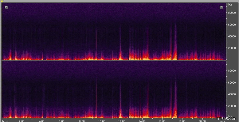

原帖由 老浦东 于 2011-3-28 17:43:00 发表
所谓“高清音响”就是频响更宽,动态更大。
但是,目前的“发烧”器材根本无法重现这样的动态和频响,CD机的动态在“实际听感”上不如LP就是个活生生的例子。
发烧界流行“吹”,吹的人多了就成了发烧圣经,LP频响能到50K就是个让人笑痛肚皮的大笑话。
CD的动态不如LP是瞎话,但是LP频响能到50Khz却是事实,下图就是我从国外网站下载的LP按照24bit/192KHz采集的录音的频谱显示图,从图中可以很清晰的看到有部分达到接近60KHz的频响!

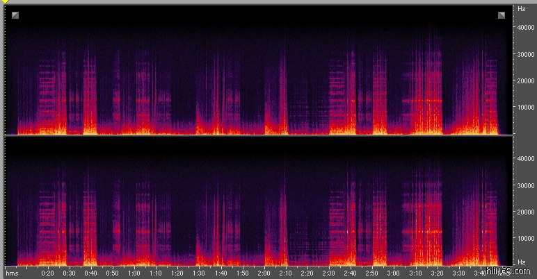

贴一张真正24bit/96KHz数字母盘的频谱,大家可以看看20Khz以上的频谱是多么的丰富......

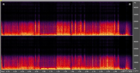

再贴一张网友以24bit/96KHz格式采集的LP录音的频谱,从频谱上可以看出,该LP输出音频在20Khz以上应该依然很丰富,但是就是被莫名其妙的一刀切掉了,如果不是看频谱还以为能采集到超过20Khz的音频呢,结果是空空如也,这样的24bit/96KHz的录音其实跟24bit/48KHz的格式应该没区别的,那些空码白白占用文件字节......

楼主把上面的文件降频到48k比较一下听感看看有无区别,再分享给大家,谢谢。

原帖由 Friday007 于 2011-3-29 15:34:00 发表
再过十年你就会知道你现在错了。
50#
原帖由 老浦东 于 2011-3-29 20:20:00 发表
再过十年你就会知道你现在错了。
何以见得呢?这10年之约的依据何在啊?我贴的频谱难道不能说明问题吗?望您不吝赐教!
