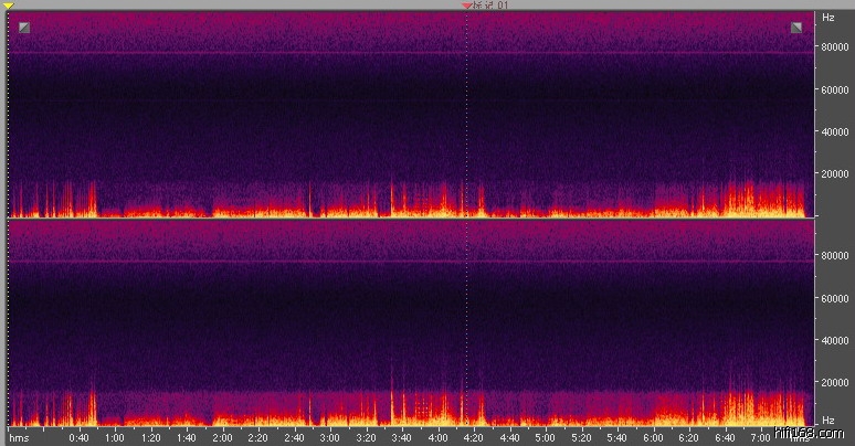

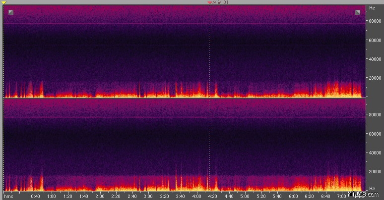

近年来随着HD声卡的普及,所谓高清音频渐渐走进大家视野,本来这个HD即High Definition用于视频图像上叫高清视频,俺还容易理解,但是用在音频上依然翻译为高清,俺还真有些不习惯,总感觉高清晰度是用来看的......或许叫高解析度音频更好些?不管怎么说,这个东西只能随大流,别管合理与否,大家都这么说也只好就这么习惯了,不然就是自己找别扭不是......
先不管它叫什么了,就叫高清音频吧,这是种什么样的音频呢?显然传统的CD格式的16bit/44.1KHz是算不得高清了,貌似至少要达到24bit/96KHz才能算上高清,而从网上能够找到的所谓高清的数字母盘文件,一般至少也是24bit/96KHz的,高的有到24Bit/192KHz甚至24bit/384KHz...我于是也下载了一些高清数字母盘音乐,一听之下感觉的确不同凡响,尤其是用CoolEdit软件看了频谱,更是叹为观止,交响乐的高清录音在20KHz之上居然还有那么丰富的频谱(在CD格式中是要被一刀切掉的),难怪听感这么好......(虽然理智上我承认那些音频我是听不到的......)
光下载听高清似乎还不过瘾,于是,俺试图自己录一些高清文件,显然CD是不能做录制高清文件的音源了,俺家有可能提供超过20KHz音乐的音源就非LP唱机莫属了(俺家没有开盘机),据说,好的LP唱头的频响能到50KHz,俺家的唱头虽然没那么强,但超过20Khz应该还是可以的,于是俺就用LP播放交响乐唱片用电脑录音......规格是24bit/96KHz,录好之后俺用CoolEdit一看频谱就傻眼了,虽然取样频率高达96KHz,可是录音中高于20KHz的部分的频谱空空如也,跟先前下载的高清数字母盘音乐的频谱有极大的差别,后来我又下载了网友录的LP的一些文件,发现有同样的问题,就是20KHz以下还很丰富的频谱一过20KHz就被一刀切了,国外发烧友录的高清版LP录音就好得多,虽然超过20KHz部分没有数字母盘文件那么丰富但也是自然衰减的,不像我们这里录的像被一刀切掉的......
这个结果让我感到很奇怪,于是我就想了,虽然ADC的转换指标是24bit/96KHz,其输入输出的放大器的频响是否能延伸到48Khz呢?于是我查了相关声卡的指标,发现在频响一栏,标注的都是20Hz到20Khz,换句话说,虽然数字部分的处理能力达到96Khz甚至192Khz,理论上能记录48KHz到96Khz的音频信号,可是其模拟放大电路以及相关的数字滤波器仿佛还是在20KHz以下!我进一步查阅了相关芯片的Datasheet,例如WM8776,发现其所有的测试指标都是在通过20KHz低通滤波器后测试的,换句话说,其对20KHz以上根本不作要求,难道我们选用96KHz甚至192Khz的取样频率只是为了处理20Hz到20Khz之间的信号吗?如果是这样的话,采用24Bit/48KHz不就完了?干嘛还要96KHz与192KHz取样呢?
由此我进一步怀疑,那些号称播放24Bit/192KHz高清信号的播放机能输出超过20Khz的音频吗?然后一系列的,后续的前置放大器,功放,扬声器系统.......都能工作于如此宽阔的频响范围吗?如果不能的话,192Khz的采样频率又有何意义呢??
网友转录的24bit/192Khz的开盘录音(2011/3/28 21:22:31 上传)
最后编辑Friday007 最后编辑于 2011-03-28 21:22:31

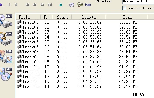

高清不但是更宽,而且是更密。
看看这个文件,一首歌,24、96格式的,已经是123MB,一般CD格式的一首歌也就40、50多MB,所以24、96的信息量已经是CD的两倍多,而这多出来的一倍多的信息量不可能都是20Khz以上的吧?
24、192的就更不用说了。
以下是一张流行歌CD的截图。
最后编辑eric 最后编辑于 2011-03-29 00:19:10
