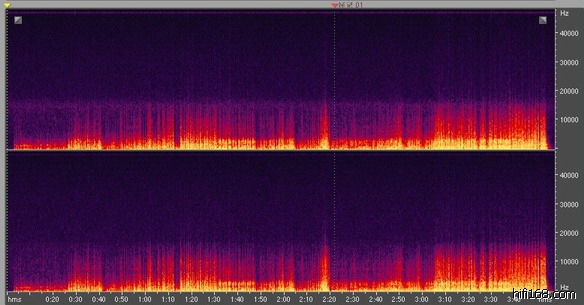

我完全同意24bit量化精度的音频会比16bit的精度高得多,但是24bit并非必须要跟96KHz与192Khz采样频率搭配的。就像我原文所说,24bit/48KHz采样对于音频来说更合适,或者换句话说,对于我们大多数人所拥有的器材来说更加匹配!因为48Khz的采样频率可以还原24Khz的正弦波,而96KHz采样频率是可以还原48Khz的正弦波,而192KHz采样频率可以还原96Khz的正弦波,而如此高频在我们一般的音响设备中根本就没有响应......
另外,如果您观察爱好者自己录制的所谓“高清音频”的频谱,您就可以看到,20KHz以上都是空的,但即便是空的,对于不压缩的wav文件来说,照样编码,照样填充文件尺寸,但是这种文件一旦进行压缩(无损压缩)你就会发现其压缩比例很大,并非一般情况的压缩一倍的关系,这就说明,这些所谓高清音频的空码率很高,除了站文件尺寸,对音质提升没有任何作用。
以我从网上下载的高清音频来看,真正是数字母盘的音频才是货真价实的,从频谱上能看到极其丰富的超音频的频谱,但我以为我们也只是看得到而已,真正想能听得到的话,还有很多的问题......
网友采集的24bit/96KHz开盘的录音(2011/3/28 21:42:05 上传)
最后编辑Friday007 最后编辑于 2011-03-28 21:42:05
