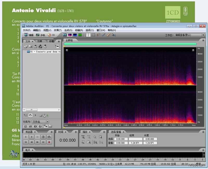

我来发一截图吧,2L网站下载的linn母盘24 96格式,看看小小的20k上面还有多少信息吧。大图的话接近40k还有信息在,别说30k了。

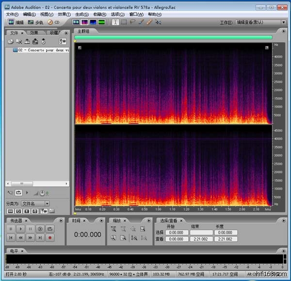

第二轨,40k以上大把信息在。
我对比过多个96 192的音频,不在于取样的多少,在于你获得的音频是否经过盘化,只要经过盘化,哪怕是dvd-a即使达到24 192仍然没有22k以上信号。
我非常相信hd音频是超高音产品的一大推力。
