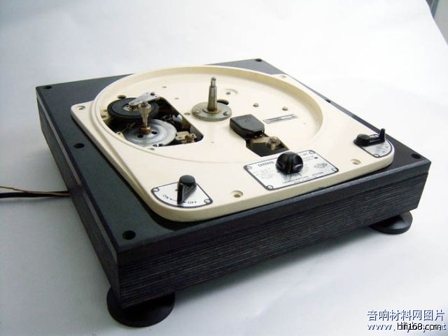

难得广州能遇到同好,我自己设计的底座已经弄好,声音自我感觉不错,欢迎交流呀,我真的很喜欢301的声音,夸张来说,目前听过的,没有一个转盘比301更打动我。现在每天就想回档口关起门来听洗黑胶,客户都表扬我勤力了。

MARKH兄,能否上图,看看底座的设计,也好有个借鉴。

这底座看着都几顺眼。
