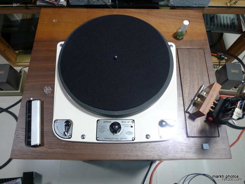

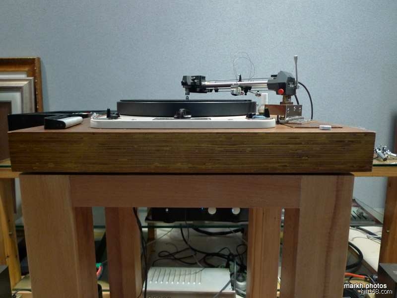

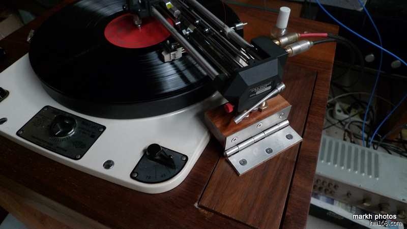

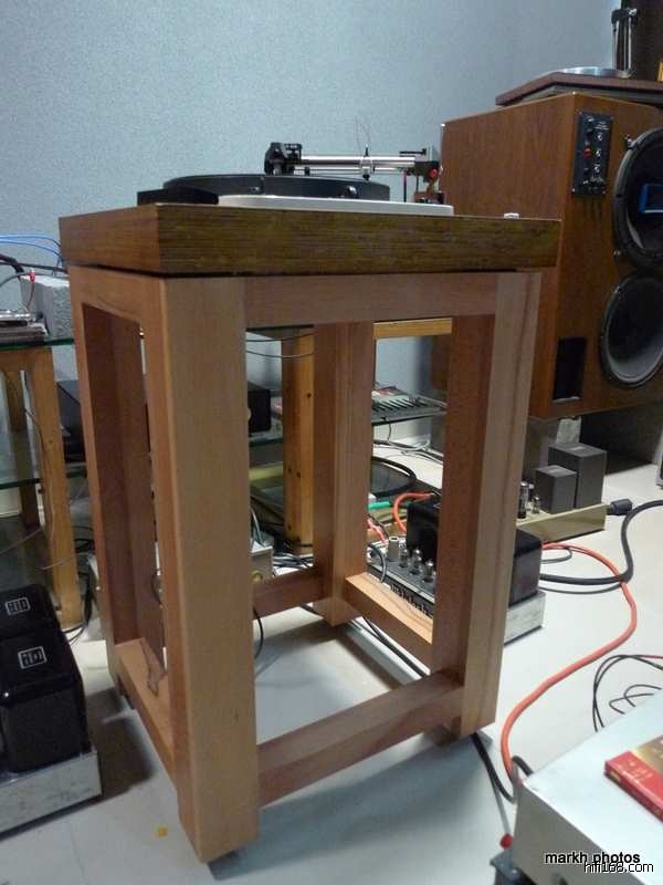

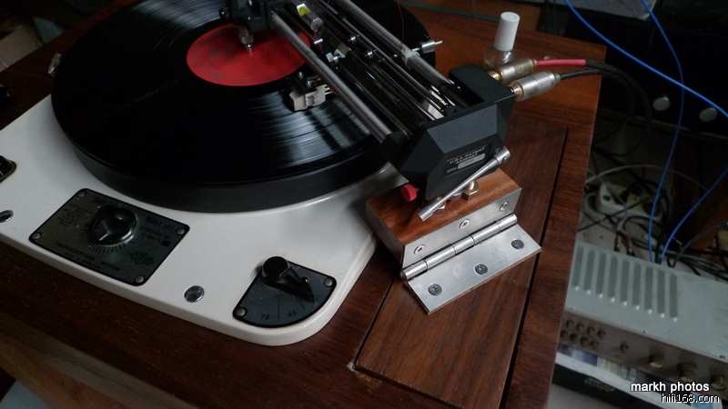

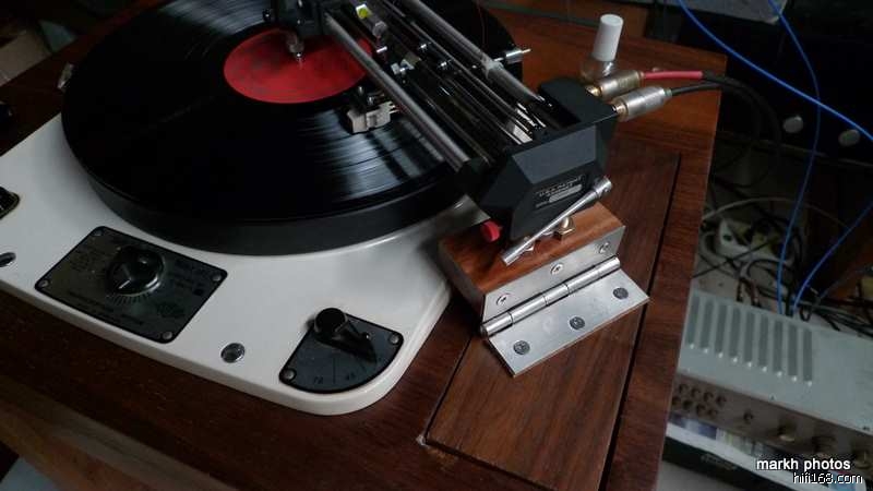

迟来的图片
我自己设计的底座,请大家多提宝贵意见。

66#
自我感觉良好。
到过音乐大厅,有感到那空气流动的声音吗?这里有。。音染?301的魅力吧。

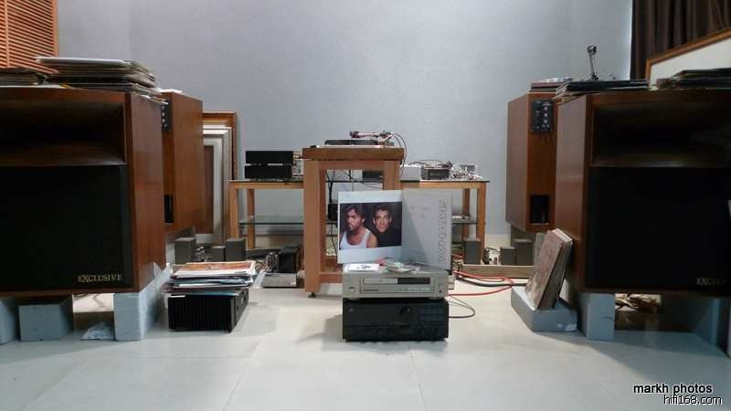

jpg(2010/10/1 13:58:33 上传)

67#

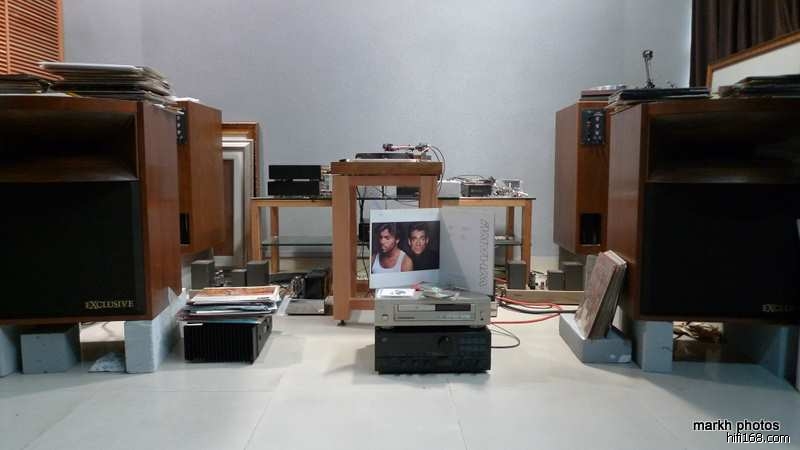

补充一张
补充

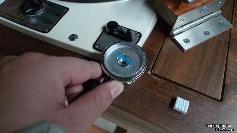

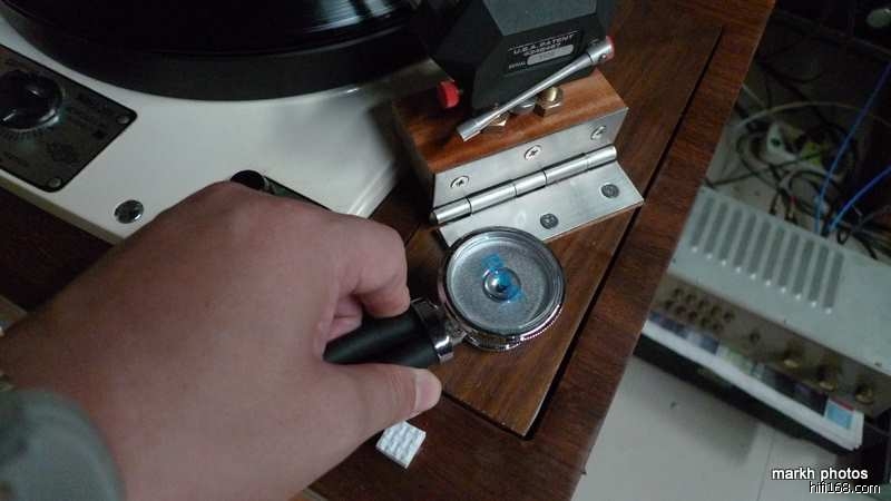

68#
俺也觉得木头座子好,不知道 markh 兄的木头座内部还有没有机关?
69#
原帖由 无难 于 2010-10-1 14:37:00 发表

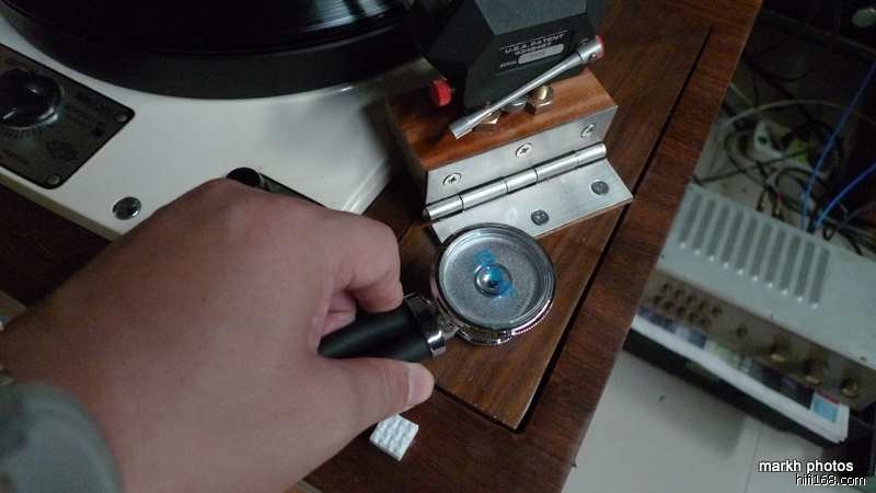

无难兄,机关算不上,就是尽量隔绝支承唱盘的底座与唱臂的底座,使唱盘的振动声音尽量少通过唱臂反馈到唱头上,让唱头纯粹拾取到唱盘上的声音(当然包括惰轮所独有的“味精”)。我尝试过如果将唱臂直接装在支承盘上,多种杂音叠加,会影响低频的解析力和高频的延伸,参考了国外的一些做法,在力所能及的情况下,自行设计了这个唱盘底座。图中(有听诊器的两张)杂音对比是十分明显的。
欢迎光临高盈电子城三楼琉瑪唱片,一起感受黑胶的魅力。电话:13312884688.
70#
下一步是要更换压轮。
通过听诊器,你会听到唱盘在转动的时候会发出细微的呜呜的声音,频率大概在100HZ左右吧,但由于时间久远,压轮怎么也有磨损,压轮的转到是偏心的,呜呜声有规律的时大时小,这就影响了音染的不稳定,外国的GARRARD迷已经出品许多改良了的压轮,既能减少噪音,又能使转动更加稳定,在此,还是再崇洋媚外一下,50多年了,这台301的马达空转基本还是没有噪音,真服了。301是分一代和二代的,两者区别除了在轴承的结构不同之外,其转盘的厚度和质量都不一样,后者会单薄一些。
