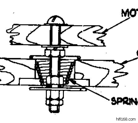

底座的确很重要,除了精准的尺寸之外,最重要的就是材质和结构了。
其实GARRARD 301的原厂底座,是两层的,第二层是有悬浮弹簧的,鉴于结构复杂,很少见到有这么忠于原创的结构,弹簧的钢性也非常关键。始终没有找到原厂弹簧,所以这个设想就作罢了。
至于材质,有实木的,铝材的,铁板的,大理石的,MDF板的,亚克力的,夹板的。。。。。
实际试听了几款,还是MDF板容易制作,容易出好声音。
附图,原厂设计的301底板构造。
曾想过,用铝板材料做一个转盘底座,一直没信心搞。
