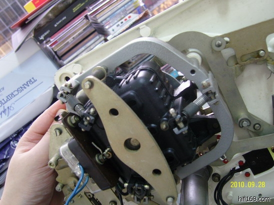

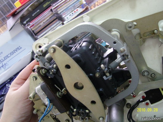

硕大的交流电机提供源源不断的动力,所有的301,401都有220V输入和110V输入,只要简单的调节接口的接线就可以了。所以你不必在意是来自欧洲还是日本美国的机器。但是,不同转速的转化柱就有分50HZ和60HZ的,当然也可以买到。
这个电机被上下各3条弹簧悬置,也是减少电机振动的巧妙设计。

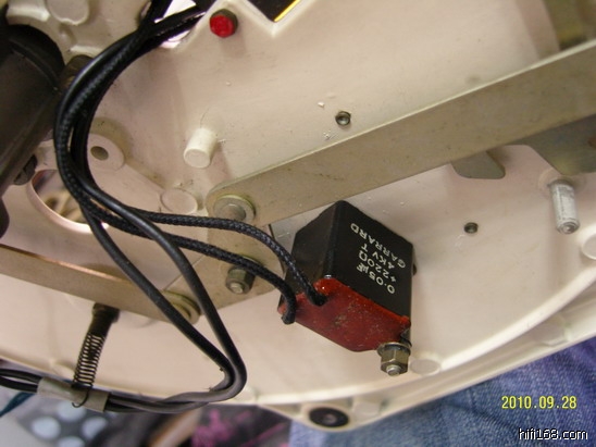

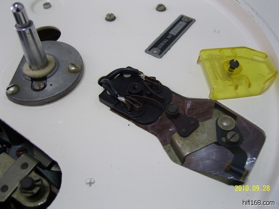

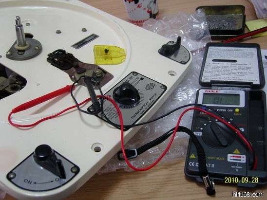

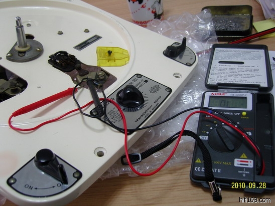

电源开关是机械接触碰撞式样的。如果没有打到ON,电机就转动的化,很可能就是原机的噪音控制电容产生了漏电情况,机器可以照用,但是只要通电电机就转动了。
实际测试,的确这颗年代久远的电容漏电了,找个同型号的更换就可以了,不会对声音产生什么影响。
