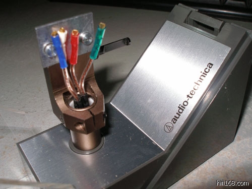

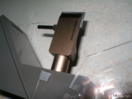

无胆匪类兄,
要玩好和玩盡Denon 系列的唱頭, 包括你的二十周年纪念版DL103 Gold, 一定要用重質量唱臂,  Fidelity Research FR 54唱臂的有效質量是16 grams, 原厰唱頭架祇重11grams, 所以應換一款更重的唱頭架來改變FR54的有效質量, 鐵三角AT-LH18/OCC(18 grams)唱頭架似乎最適合, 換了後FR54唱臂的有效質量便變為23 grams, AT-LH18/OCC外型和我圖中的AT-LH13/OCC一模一樣, 但唱頭架的長度比較短, 在安裝唱頭的過程上會困難一些.

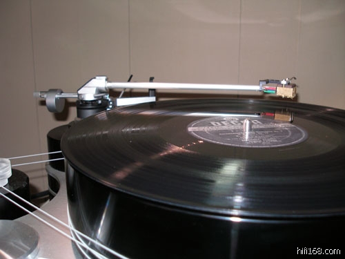

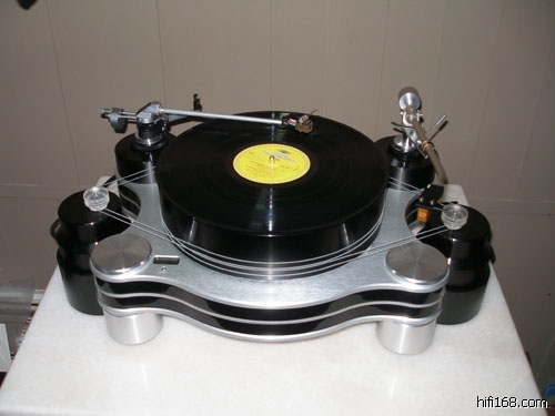

原帖由 Wilmer威馬 于 2010-10-1 11:59:00 发表
可惜我一叫人找 AT-1100 都给人笑。。。。就是因为不够贵,外观也不够猛。。。。
除非笑你的人是一掷千金的富豪,否则应该反笑他们不识宝.

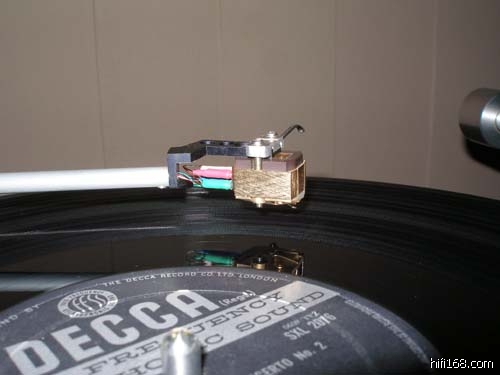

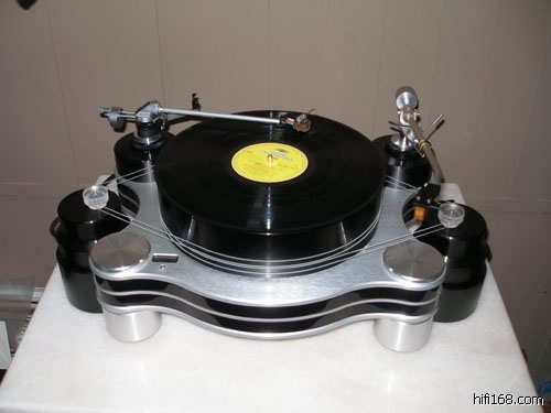

原帖由 KCC123 于 2010-10-1 16:46:00 发表
[quote] 原帖由 无胆匪类 于 2010-10-1 10:18:00 发表
KCC123兄好,有一个问题想请教,小弟最近进的FR54唱臂,配天龙103二十周年纪念版的唱头,因原配唱头盖不大合配,可否介绍一款合适的唱头盖!
这些天刚好接触过FR54,发现他的针压平衡陀较重,使用普通的唱头盖需要增加铜螺母配重才能正常使用.
准备为他配这款唱头架,
而且这款唱头架还可以调整唱头方位角.
