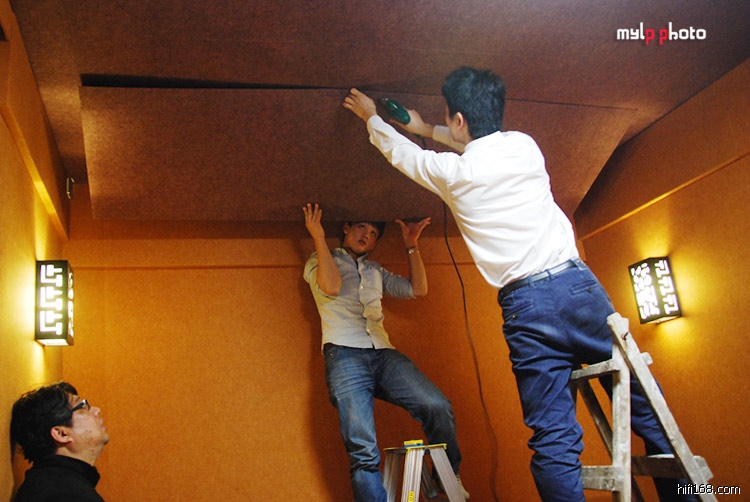

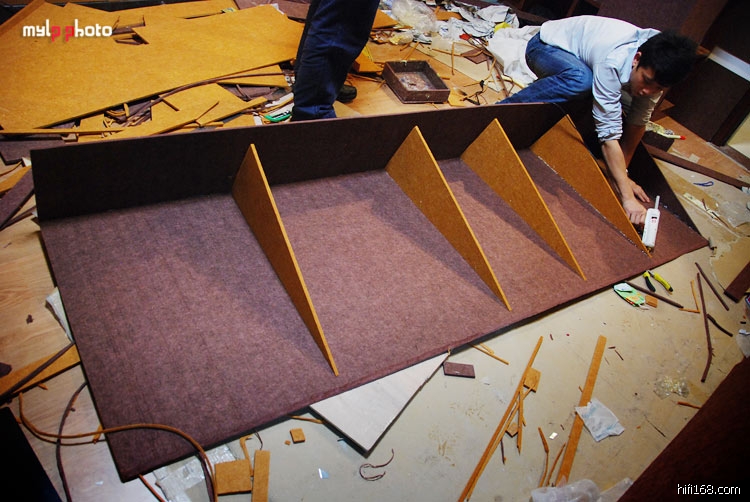

由于第一次测试时已获得不错的房间频响,所以临时改变方案,只需在局部做一些调声装置即可,这让我感到很高兴,因为可以尽量少地使用材料,既节省了空间而显得更加简洁,同时环保性又提高了!
首先这个是安装在喇叭后墙上方的天花上,名曰“声波扩散体”,呈斜面状:
最后编辑mylp 最后编辑于 2010-01-31 23:51:54
