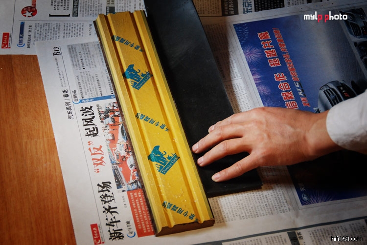

书接上一回。。。
声学处理的最后一道工序,是在踢脚线背后贴上避震胶。木地板是比较容易引起共振的东西,如果直接与墙壁硬接触的话,对声音是不利的,事实上在铺木地板时厂家都会在墙壁交接处留有几毫米的空隙,以避免热胀冷缩,但是铺上踢脚线后,脚线却成了地板与墙壁硬接触的元凶,所以要在它背面贴上避震胶再铺设,以起到缓冲的作用。
