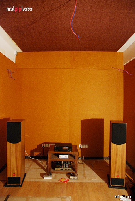

218#
基础层还差一些边边角角没铺完,但大师说已经可以进行第一次测量了,于是屁颠屁颠地将部分器材搬了进来,换新环境了,它们的心情一定跟俺一样兴奋的了。。。
黑胶 • 摄影 • 茶——听觉、视觉、味觉盛宴

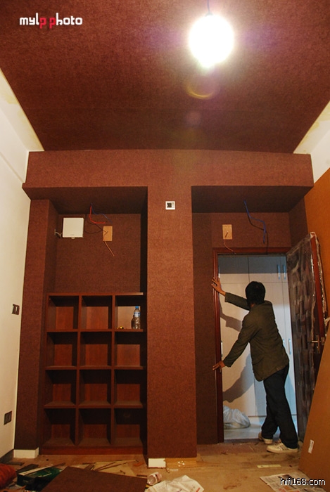

219#
来一张沙发后墙看看。。
