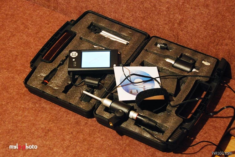

大致摆好位接好线后,大师拿出一个小小的手提箱,里面藏有秘密武器,十分精致。
黑胶 • 摄影 • 茶——听觉、视觉、味觉盛宴

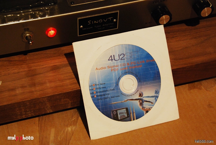

222#
这张是测试碟,里面有很多奇怪的声音。。。

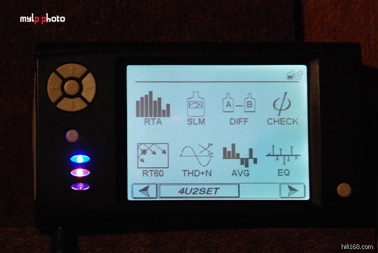

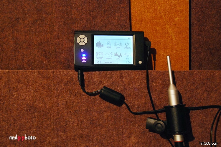

223#
这是测试仪和麦克风。麦克风将摆在听音位与人耳相当的位置上。

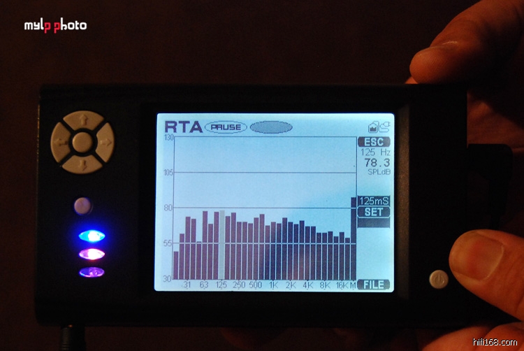

224#
屏幕上看到的前五项是常用的测试项目,频响、声压、隔音、相位、残响等等,第一次要测试的只是房间的频率响应。

225#
测试结果如下。可以看到,目前的频响曲线是比较理想的,中频相当饱满,低频有点驻波,高频稍稍暗一点,这些可以通过做低频陷阱和适当的扩散可以解决之。王先生对这个结果表示满意。要知道,这只是尚未开始真正意义上的声学处理的结果。。。
