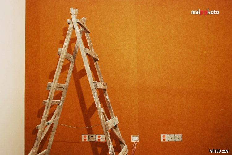

你这样施工也太不规范老噻,人都够不着的高度,也没有专门的梯子,还要画线安装?

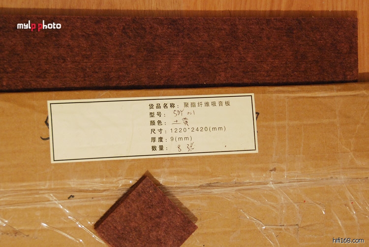

是什声学材料?分享一下.
为了达到环保的要求,这次选用了一种新型的吸音材料:聚酯纤维吸音板。这种吸音板的特点是以聚酯纤维为原料,具有吸音、耐燃、防潮的性能,环保无味,有很多颜色选择,便于搭配。我用的这种是韩国进口的材料与技术,在中国生产。我用打火机烧过,不容易着火,也喷过水雾,不吸水,只附在表面,我之前还有点担心南方的潮湿天气,现在看来无大碍。

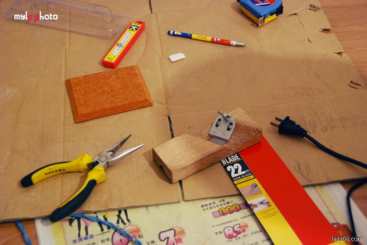

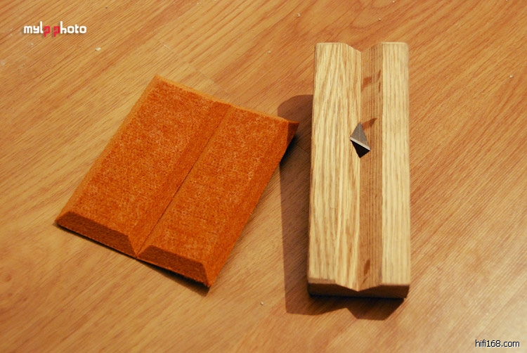

184#
这种吸音板具有很强的柔韧性,又有较强的刚性,施工也很简单方便,只需用界刀就可以加工了。
图中这个是专门用来裁切45度的界刀,裁了45度后可以折叠成直角。

186#
原帖由 无难 于 2010-1-25 23:24:00 发表
哈,这只是刚开始的量度工作,有时他们图方便就踩在油漆桶上。量尺寸时在墙上作记号以便计算如何裁切吸音板,减少损耗,他们的工作比较认真细致,值得称赞。
梯子来了。。。

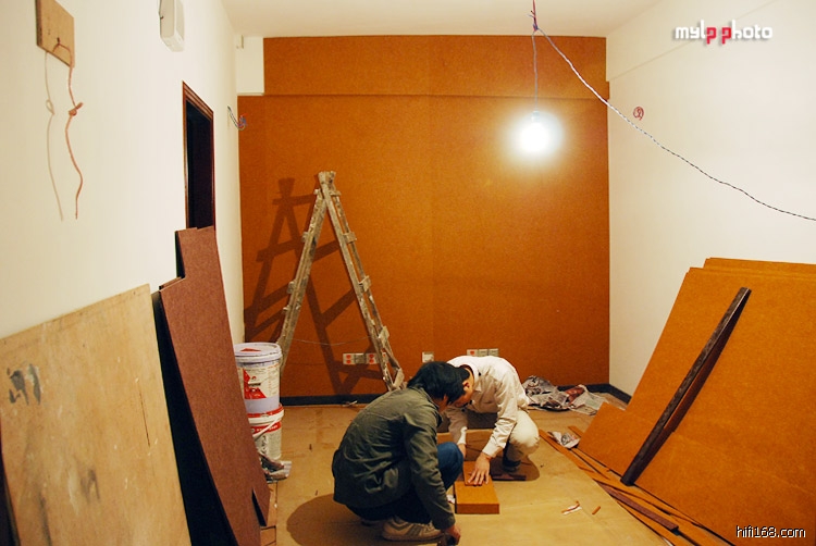

187#
吸音板将铺设两层,中间有空腔,填吸音棉后再铺外层。
这是基础层的铺设:

有点担心老兄的房子了,注意不要吸音太多哟,这种板子内部再加吸音棉的话,如果面积过大,声音会发干滴。。。而且个人认为在器材的背墙应该多做扩散才好,左右2边做吸收和扩散相结合的造型,人背后墙也做扩散相结合,地面再铺一张块毯,天花也适当做点造型让声音扩散比较好一些

原帖由 无难 于 2010-1-26 1:51:00 发表
同意188楼的意见。如果墙壁的吸音做得太厚的话,把中频的声音吸去,声音会变得干涩,声音的韵味出不来,而高频过锐,低频过沉——得不偿失。小听音室重在吸收低频的声音驻波。墙壁用稍厚多皱褶的布料和一定的吸音处理即可,背墙、后墙与天花板做适当的扩散处理(虽然难度不小),由于装了强化木地板,靠背墙的地上铺一块不是太厚的纯羊毛地毯可以让声音变得更加细腻柔润。期待楼主的低频处理。。。。。。
