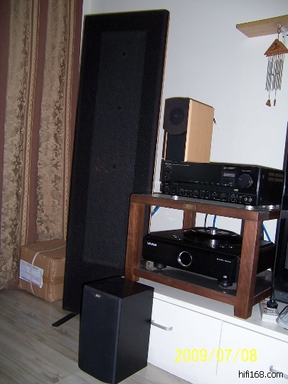

小弟三十有六,自少时爱玩带电、能响的东西。工作自今掰指12载,从洋垃圾玩到现在败过的东东不少,也没什么长进,电子垃圾、相关书籍倒是一屋子。早年的工资都砸在这些“害人”之物上,得到了晚婚晚育的褒奖。
今年得妻福,1月购尚菲电饭煲cd-2一只,3月终置MG1.6一对。欣喜若狂,把玩数月,弃胆投石,7月入v8i。没达到预想的效果,期间借功放、换跳线、信号线、电源线、前后短接、加前级都尝试过了。虽然中高频细腻,声场聚像绝佳。但是都不能改善系统单薄的声底,动态微弱的本性。本想交学费算了,把MG出了,还是玩玩3/5罢。
心不死,夜寐乃思——
      1、我家电源有三条音响专线,供cd、功放、和升级转盘用。都是单独的6平紫铜墙插;
      2、cd真是不错的,和朋友的cd、转盘+解码(万级)pk几次未有败绩;
      3、MG得到E版赞赏,店铺里pk过伊莎贝尔,几乎完胜;

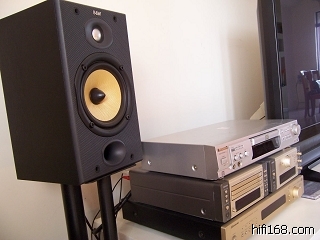

      4、v8i是经典的大力王,尾插也换古河镀铑的了。推原先手头的B&w箱子,效果的很满意;
      5、咸菜虽不高级都是八达单晶铜系列。
怎会与MG配合不和谐?问题出在哪?

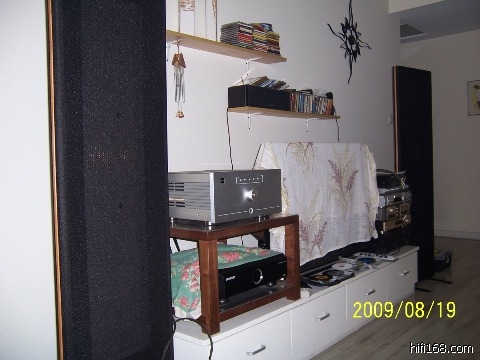

瞎折腾至今。终上周尝试双线分音!
天哪??  这是我的系统吗?
完全颠覆了我想出掉MG的打算。
整个系统,全频均匀感觉不到分频,声音厚实而且细腻、剔透,颗粒感十足,有9分类似上海音展贵丰系统的音色。另外动态增大几倍,听古典和tuuti、红杉仔、雾迷心窍等实在过瘾。花了6个小时,一口气跳选听了10多张最常听得CD。心里很满足!很满足!很满足!这里不是要打击其他玩家。。。。。。
在这里要感谢上海音展,让我听到了众多准确的系统;感谢hifi168的E版,对MG的实测和评价;感谢v8i设计师,设计这伟大的功放!最最感谢MG的设计师,这应该是世上最最超值的音箱!!

原帖由 audio 于 2009-10-28 23:53:00 发表
唉 为什么我们得不到呢
既不是双功放,也不是电子分频,如此接法的双线分音,与跳线连接的单线接法差别不大。
每人都不能以如此改动得到如此大的正面变化,说说而已,何必在意。
