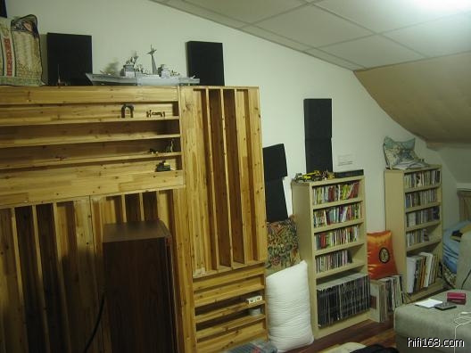

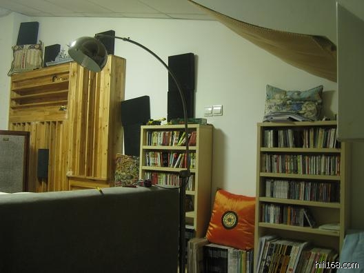

shuzixile,我也基本同意Newbjman的意见。如果两边全部窗帘,按我的经验也是会对中高频吸收过多,你在表中已经列出了吸声系数,如果你计算一下,就会发现问题了,结果可能是低频吸收不够,中高频吸收过多了。当然每个人的喜好和系统不同,实际听感也不同。我的建议是如果真要用窗帘,也要做成可调节的吸声帘幕,面积褶子可调,并且做成窗帘和扩散结合。侧墙最好做成反射,吸收(宽频),扩散三者想结合。越往前反射越多,越往后,吸收越多。当然实际操作起来太难了。不过你看前面大连录音棚的亥姆霍兹实际的声学块,就是吸收和扩散的结合,并且是留有空白的。另外这个房间还有弧形的活动罩,可以将声学块完全遮挡,这样可以可以适合录音(混响要短)和放音两种需求。我个人还没用过EQ和数码混响,所以也没太多的发言权。只是感觉有些本末倒置了。就像人本身要健康才对,不应想着生病了可以吃药来解决(如果比喻不当,请谅解)。我拍一张我房间的侧墙,供你参考。只是这是我的独立天地,一般人可能无法接受。不过我想,你也可以搞些小书架挂在墙上,再放些软包,弧形扩散/反射板。
