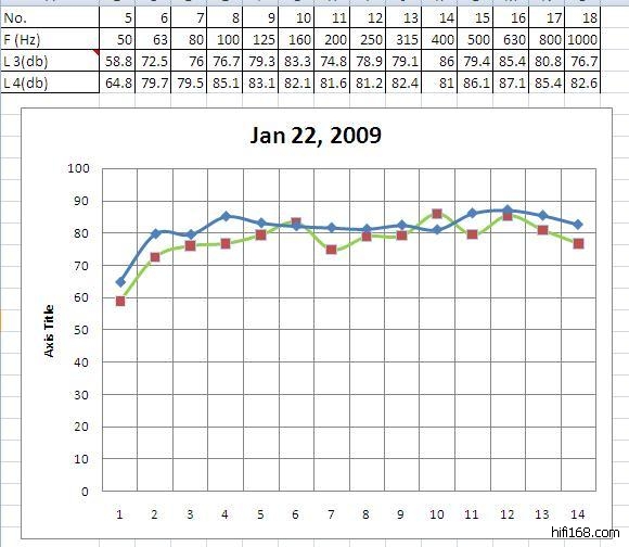

原帖由 凯韵鸣 于 2009-1-26 22:51:00 发表
从楼主所发的测量结果来看,160Hz、400Hz和800Hz这三个点都明显隆起,
首先要处理是160Hz,这个频率及附近频段,是影响听感上的力度表现,
而400Hz和800Hz这个范围不均匀,会导致声像结像不合理,或偏大、或偏小。
当然,这和测量是否正确还有一定关系!
是的,应该在160-180Hz有个峰。测量时没有假人,应该有误差的。我现在听得多了,共振峰可以听出来,很明显。

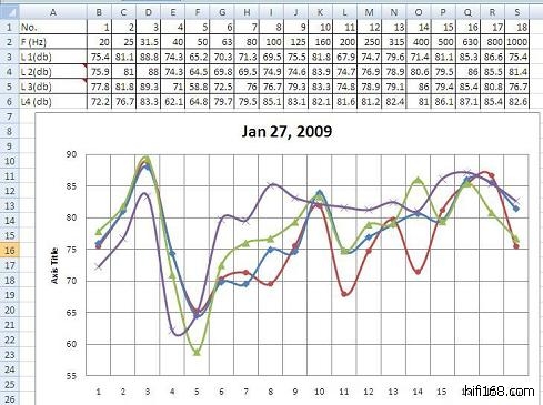

newbjman:
刚才试了。
先是近场测试了斯大林在我房间的频响。非常好的箱子。本身的频响在我的房间没任何问题。看来问题都在摆味和环境。
放全频噪声,发现听音位靠近后墙,会有31Hz的。有仪器调整起来真方便。我最后找到一个比较折中的方法。听音位离开后墙大于1.5米。
重新测量了。紫色曲线。
31Hz好多了,谷移到40Hz,50-125好太多了。看下面的图很清楚。蓝色是最新的曲线。
找了巴赫的管风琴D小调托卡塔与赋格(高保真的赠片),果然31HZ是很难听到的,然后管风琴奏响,在50-63Hz开始是明显可以听到的。果然是比以前丰厚了。
接下来听了Lynn Harrell大提琴英国室内乐团的Vivaldi的大提琴协奏曲(这是我所有的的大提琴唱片中最喜欢的)。的确有所不同。现在借助仪器很容易知道大提琴的声音在那个频段。

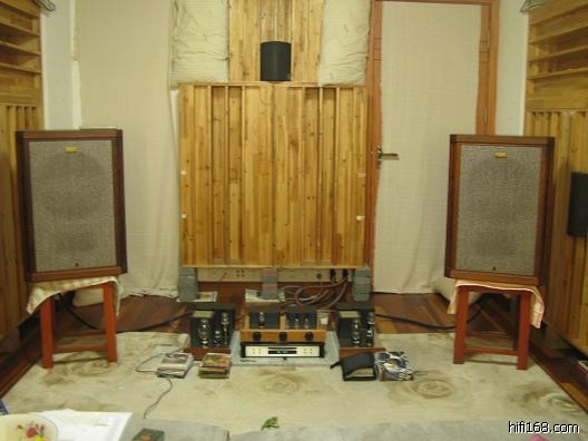

回复 46# Jason_WY_Ma 的帖子
有进步,就好了。
不过天朗Sterling 喇叭,通常是座地的摆法。你现在放在架上,不知道有没有影响。
