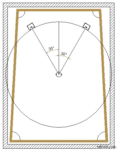

52#
不妨参考一下以下的摆位方法,
53#

54#
原帖由 凯韵鸣 于 2009-1-28 0:09:00 发表
不妨参考一下以下的摆位方法,
我也试了,离开后面的墙远些,50Hz的谷就会好很多。就是我的房间长度不够。
55#
不妨参考一下以下的摆位方法,
这和半边天的摆位法,异曲同工。我的天朗也使用这个方法。

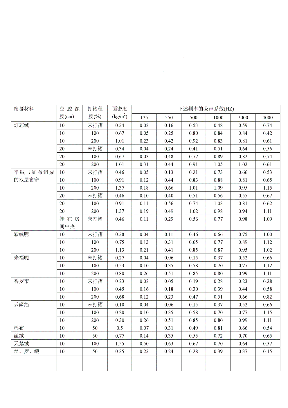

56#
请教各位大侠:
打算对房间进行简单吸音处理,不想太复杂。
四壁距墙10cm垂挂打褶帘幕,
顶棚也作相应处理。
地面铺地毯。
不知效果如何?

57#
原帖由 shuzixile 于 2009-1-28 12:54:00 发表
请教各位大侠:
四壁距墙10cm垂挂打褶帘幕,
顶棚也作相应处理。
地面铺地毯。
不知效果如何?
Shuzixile,听音环境和摆味在系统中的作用的确很大。我在装修前,足足花了一年的时间。我的经验是听音室的设计和装修是完全值得的,性价比最高的。
按你的设想,可能会比没处理要好,不过音箱的后方(前墙)不建议窗帘。一般从前到后,是硬到软的过渡。地面地毯问题不大,如果高频吸收过度,撤掉就是了。除了吸,还要扩。短短的几句是没法讲清楚的。你找些当地的烧友实地感受交流一下吧。另外去买些关于声学原理和设计装璜的专业书籍,花些时间啃完她,再和朋友交流一下,如果借助仪器就更好了。那么你会发现所谓的听音设计工作室的水平并不会比你高多少。当然你也要花很多时间和精力,不过发烧的乐趣不正在于此吗?论坛里有几位对这方面是很有研究和丰富经验的,你找一下贴,就知道了。
58#
有一种观点,听音室主要是吸音,降低2次混响的比例。我想照这个思路做。若声音发干,适当加电子混响。
加数字自动均衡器,混响和均衡一起做了。
最后编辑shuzixile 最后编辑于 2009-01-29 17:12:17
59#
上面是帘幕的吸音系数。空腔深度可作为离墙距离?
60#
原帖由 shuzixile 于 2009-1-28 22:56:00 发表
加数字自动均衡器,混响和均衡一起做了。
如果你的目标是家庭影院,你可以运用它的电子手段,达成你要的音效。
如果你是要优良的两声道重播,可能要重新计划了。
房间的六面墙壁,除了左右要平衡,其他的平行面,最好作不同的处理。
房间最好不要吸音太多,否则声音没有生气。最好是用三一定律。
三分之一不做处理,三分之一扩散,三分之一吸音。
要定位精准,在反射点吸音。
要有现场感,适当位置扩散。
无关重要点,不用太多处理。
