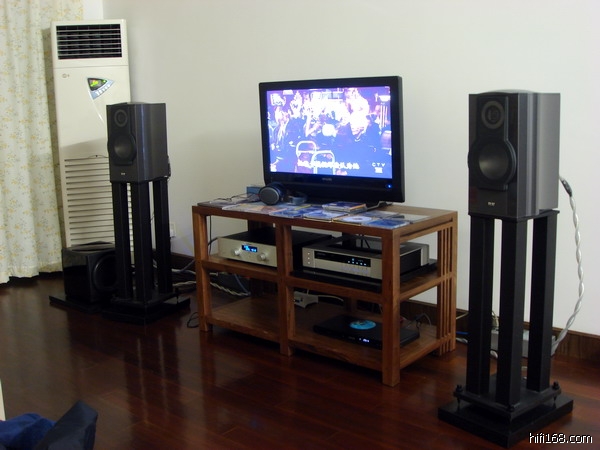

入手ELAC BS602 X-JET已经三年了,无论是之前搭配Accustic Arts Power 1还是现在的Audionet Sam V2,最棒的就是602的中高频表现。因为我是喜欢非常细腻精致的声音并考虑到使用的便利性,最终我还是选择了只有一对MOSFET管的合并机。虽然602书架箱是三分频设计,有着32Hz的低频延伸,但受到功放功率的限制和28平米这个较大的空间,低频表现只能说是马马虎虎。改善系统的低频表现是近期折腾的目标。
先列一下个人的系统吧:
音源:Meridian G08
功放:Audionet Sam V2
音箱:ELAC BS602 X-JET
信号线:AQ Colorado
喇叭线:DIY的丝带
电源线:Gutwire G Clef 2和Nordost Brahma

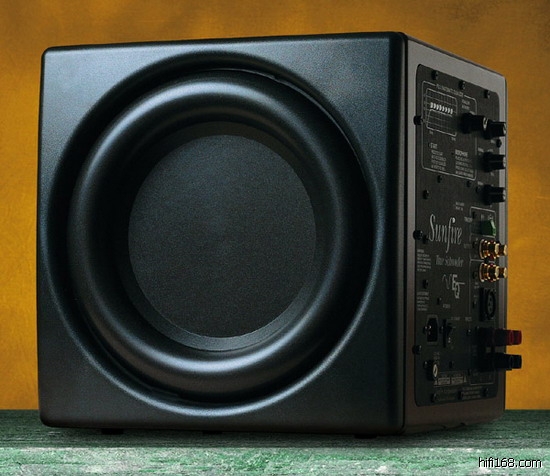

也许大家对Sunfire True Subwoofer EQ10已经有很多了解了,这里我还想提几点:

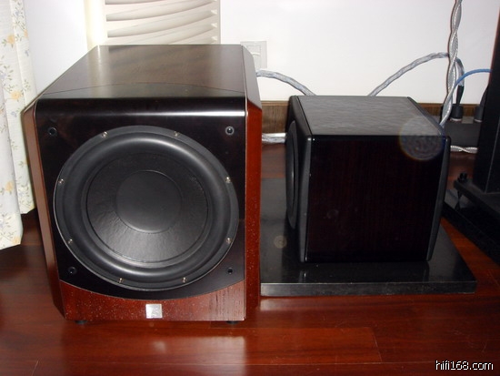

EQ10体积真的小啊,没有看到实物之前,你绝对想不到一个双10寸低音的炮体积会如此之小。我把我送给老爸的那个惠普12寸的炮放在旁边,大家一看就知道了。从体积上说,EQ10的体积只有那个惠普12寸低音炮的40%。
jpg(2009/1/6 22:52:52 上传)
EQ10采用动态功率最高可以达到2700瓦的D类功放,不要被这个数字吓到,它满功率输出的平均功率是600瓦。EQ10负责的频段是18-100Hz,内置8段均衡,可以自动和手动调节。
Dreamcatcher兄说EQ12(EQ10的大哥)在看电影的时候会跳舞,蹦来蹦去的,所以用了东西把EQ12固定住。我估计是Dreamcatcher兄太喜欢猛烈的低频了,音量开得很大,所以才会有这个问题。在我这里到完全没有这个问题。EQ10的橡皮脚钉与大理石板之间的摩擦力很大,EQ10本身又重达21.5公斤,两个单元背对背工作,相互抵消了大部分力量。
难点一:我的房间是3.95米宽,7.2米长,系统是放在长边上,驻波最大的部分就是40-45Hz。因此这一个频段的处理就是整个系统衔接中第一个难点。
难点二:因为这个低音炮是左右发声的,而不是向前发声的,因此低频的相位是第二个难点。许多音箱都有侧面低音的设计,包括Burmester、Vivid Audio、Audio Physics和Mission等。相信只要调整好,侧向发声还是可以与中高频衔接好的。
难点三:因为我是把功放的前级信号直接输给低音炮的,推602仍然是全频信号,并没有切除低音炮工作的频段,因此有一部分低频,特别是房间驻波的40-45Hz这个频段602和低音炮是重叠工作的。如何处理好这个重叠的问题,是第三个难点。
不过,也有比较容易的一个方面:ELAC BS602 X-JET在50Hz-100Hz这个频段的能量感是比较强的,因此低音炮在60Hz以上频段就不需要进行调整了,因为低音炮的分频点不会超过60Hz。

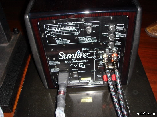

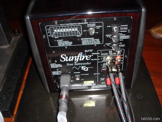

Audionet Sam V2有前级输出,所以我特别问38度5兄购买了一对AQ SUB 3低音炮信号线(原厂成品线),把左右声道的信号都输入EQ10,这样就是一个单元负责一个声道。
电源线我配用的是NBS Omega III,与EQ10基本门当户对。

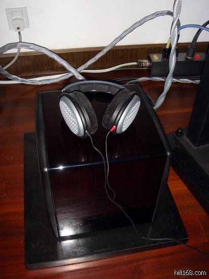

Audionet Sam V2还有一个素质非常高的耳机输出孔,因此在整个调整中,我还用森还HD580作为参考,进行中低频衔接和平衡性的调整。

开始的时候我用的是sunfire自带的话筒进行自动均衡,有一定的效果,但自动均衡无法调整相位,相位变化后,各个频段的均衡又需要调整了。所以在试了几次之后,我还是改用全手动调节了。
目前调整下来的结果是:低频相位调整到60度(正常是90度),均衡器在40Hz降低3dB左右,在20Hz增加1dB左右。此时炮低频的速度感与音箱基本一致,40-45Hz的驻波相比之前有小幅度改善。听爵士和古典时,炮的输出电平打到2dB左右比较合适,听新世纪音乐和看电影时打到0dB比较合适,听流行时要打到-1dB比较合适。
这几天调试下来个人的一点粗浅感受:
一、自动的东西不那么准确的,sunfire说明书上也写了,最重要的还是主观上的听感,所以sunfire的那些旋钮的刻度是很少的。相位只有0、90和180三个数值,分频点只有30、65和100三个刻度,电平更是少得只剩下0dB一个刻度了。好处是省得你老是想着要对准某个刻度(我想不止我一个人会有这种想法吧),缺点是对初次接触低音炮的人来说调整起来难度更大,因为参考数值太少了。(我以前用的一个意力ESP 303低音炮,分频点有9个刻度,电平有11个刻度)
二、你要对自己音箱的低频衰减特性和房间驻波的情况有一定的了解,这样才能在产生驻波的频段进行针对性的调整。我的房间大一些,相对驻波少一些,调整难度相对低不少。如果是低频驻波比较多的小房间,特别是接近正方形的房间,个人觉得还是放弃2.1系统专心搞书架箱比较好。
三、相位对于低频来说也是非常重要的。我的炮是侧面双向发声的,所以正常的相位是90度;向前发声的炮,正常相位是0度。相位,在音箱设计上也是很重要的,不是简单的0和180度。同轴单元和高低音单元不在一个平面的设计,都是为了减少各个频段之间的相位差。比如B&W的800系列落地箱,低音单元到你的距离最近,中音次之,高音单元最远,也是为了减少高中低频之间的相位差。在我的系统中,如果相位打到正常的90度,你会感觉低频有些跟不上趟,总是慢半拍的样子。试验下来,在60度左右的时候,相对来说与音箱的步调比较一致。如果开到30度或者更小,那么量感会偏少一些,而且有些低频还没到位就跑没了的感觉。
四、电平高低也要根据不同的音乐类型而改变。一开始的时候,我认为只要衔接和相位调整好了,电平调整到位,就基本可以了。但实际上,不同类型的音乐电平需求也不同。听流行音乐的时候,电平要降低一些,否则低频会有些臃肿,当然这主要是录音的问题,你只要把电平调低一点,就可以解决了。听爵士的时候,0dB的电平感觉不是太够,略微提高一点炮的电平,可以带来更好的现场感。这方面相信玩过调音台的烧友都很熟悉,少了加一点,多了减一点。可以说,这方面炮提供的灵活性是远大于落地箱的,而且成本为〇。如果是落地箱,就没招了,呵呵。
