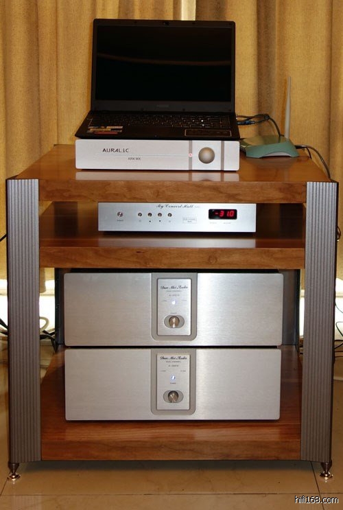

           外观审美是很个性的事,只要肯花钱,完全可以按你的意愿找厂家定制、或选购。只要符合尺寸即可。
     主要就是两台功放呵。正面也就看到面板,或许换你中意的面板亦可。
     我倒没觉得难看,也没觉得高价货有多好看,有朋友自选(2千多/1台)全铝机箱,正面效果未见更靓。
