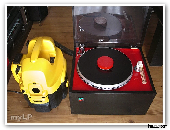

我的DIY洗碟机也是用吸尘器来吸水的,我在设计吸嘴开口尺寸时也考虑了留一空位,也就是当吸嘴与碟片紧密接触后,吸嘴开口处尚留有一空缺口供出气,现在看来是不是和松兄的理论相近呢?

56#

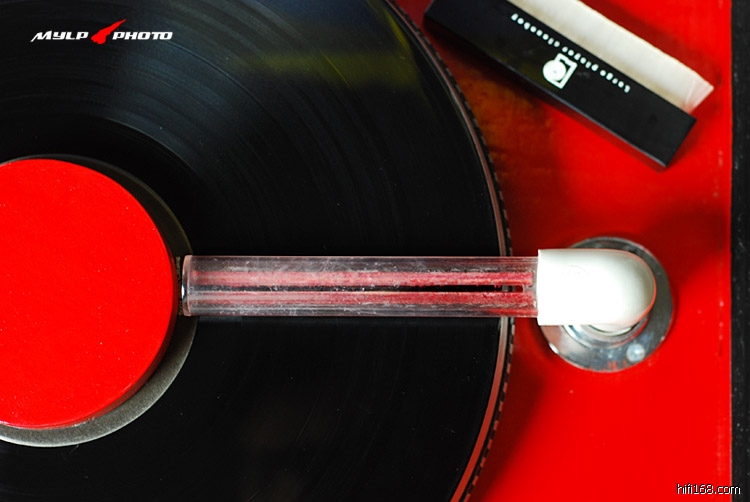

近镜看看。当然我没有松兄的丰富知识,将个中原理阐释得如此专业。我试验过,空缺口的大小确实对气压(吸力)有较大的影响,由于我这个吸嘴是透明的,吸水时可以清楚看到气流带动液体在翻腾的情景。

原帖由 mylp 于 2008-6-30 1:34:00 发表
[attachimg]92323[/attachimg]
mylp兄谦虚了,DIY水平很高,漂亮!赞一个!!
如果能够让空气在吸管里面旋转起来,那就可以产生声波,作用大不大,要试验来证明最有力。我也说不好,因为往吸管外传递声波并对唱片表面灰尘产生影响的只有开口(面积);但是声波却能够在吸管内产生共振和积累使能量增加;有利有弊,所以只有试验去证明了。

原帖由 mylp 于 2008-6-30 1:27:00 发表
[attachimg]92322[/attachimg]
mylp兄主要是要解决怎样使空气切入吸管后能够旋转起来的问题,如果切入的空气不能旋转,情况就另外分析了。
