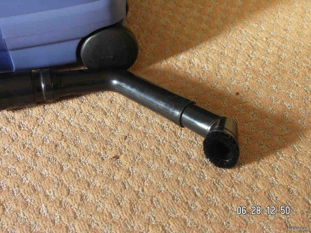

原机配的专门用于对付顽尘的吸头照片如下:
吸头呈椭圆状,可以旋转改变吸头弯曲角度,或者形成直线(可在直线到90度角之间任意改变),使用起来非常方便。
