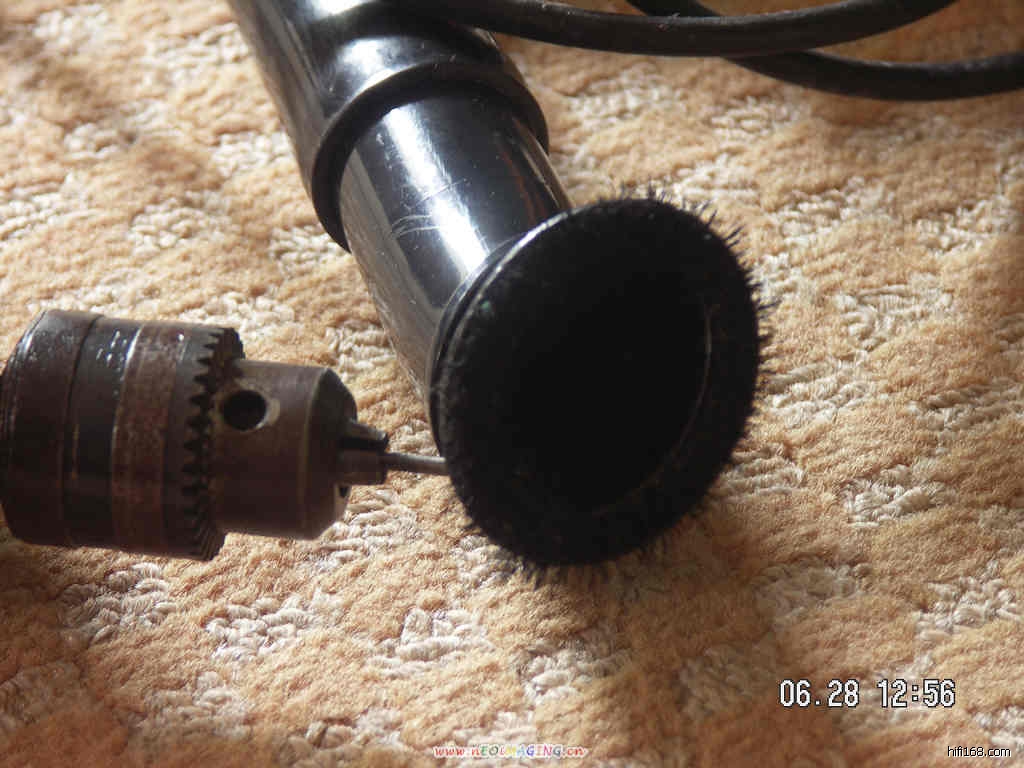

前面讲的“低频哨”是什么回事呢?下面就要切入主题了。
我们知道,如果空气切入一容器后沿着容器壁旋转运动,将会产生声波;每秒钟旋转的周期就是这个声波的声音频率。
假如空气切入的速度一定,容器越大空气行走的周长越长,声音的频率就越低;也可以简单地说,当切入的空气速度一定,声音的频率与容器的大小和空气切入方向的“周长”有关。
那么,我们只要在清

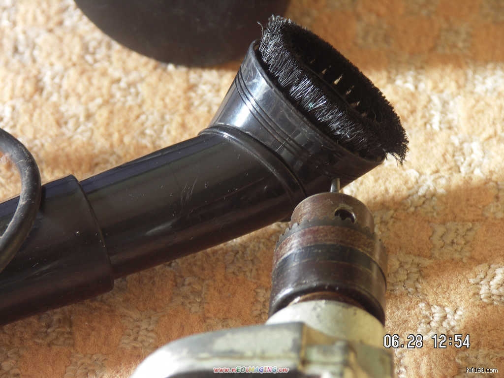

这里说到,我们只要在清洗吸头旁边打上一个孔,让“负压”高速气流从这个孔切入并沿着吸头内壁旋转运动,就可获得一定频率的声波能量。
那么打这个孔有什么讲究呢?打多大的孔呢?我们来看图说话:
在椭圆型吸头边上打孔,注意钻头钻入角度;
最后编辑松香味 最后编辑于 2008-06-29 12:33:01

上面照片里钻头的直径是2.5mm,也是最初的小孔孔径。经过反复试验,现在已经把这个孔径增加到3.2mm,孔径面积增加了大约64%,但是吸头负压变化非常非常小,可认为基本保持变化(*如果吸尘器吸头部分完全堵塞,吸头负压反而下降;这是人在操作中都可以感觉到的)。这样,进风(气)量相应可增加60%以上,低频哨的声能量也会相应增加60%以上,理论上除尘效果应该还会有些提高。
