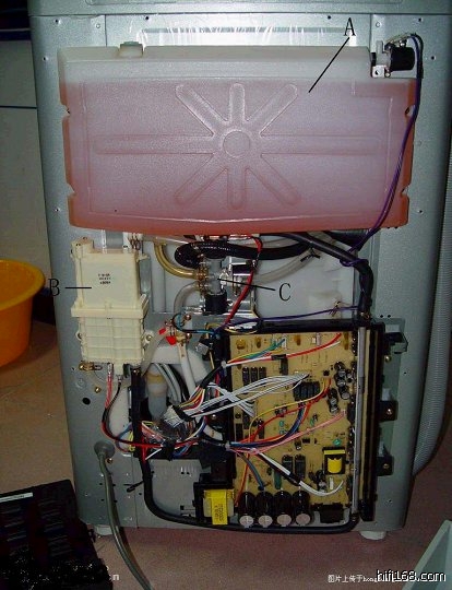

海尔不用洗衣粉的超级洗衣机. 松兄看看
http://cache.tianya.cn/publicforum/Content/no04/1/601811.shtml
海尔能让蔬菜越放越新鲜的超级冰箱
http://www.hi-pda.com/forum/viewthread.php?tid=336195
还有六基色彩电和光触媒空调等神器就不发上来了
逗你玩儿

原帖由 ray_ji 于 2008-7-2 9:46:00 发表
海尔不用洗衣粉的超级洗衣机. 松兄看看
[attachimg]92763[/atta......
哈哈!!“国产名牌”就这个水平,雕虫小技都谈不上了,地地道道的故弄玄虚,暗渡陈仓,汗颜!
