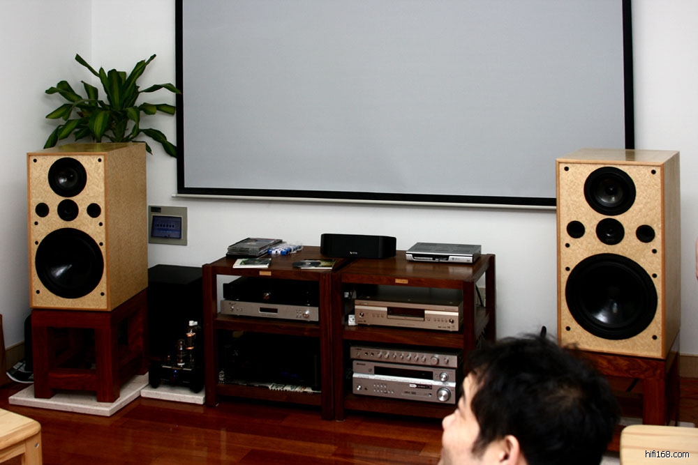

参与此次聚会的是沪上几位资深发烧友,江苏常数地区几位资深SPENDOR玩家,特别感谢此次提供场地和器材的主人虞山雅乐兄,和我的朋友:沪上著名胆机工程师张胜军先生。他有着30多年的音响维修设计和磨改的经验。
在介绍之前,先把虞山雅乐兄的器材做个详细介绍:
CD: WADIA的老旗舰16,当年定价7万港币。音色在怀念里是音响性和音乐性结合得最好的一台机器之一,可能后来的旗舰860在音响性又有了提高。当然这个是个见仁见智的问题。此机器整体表现很出色,大动态高分析力,宽广的三维立体音场,平衡细致的音质,极佳的乐器质感,形体感,定位精准,难能可贵的是有着其他美国cd略微逊色的音乐感染力,对音乐内涵的表达感人肺腑。怀念其他平价cd唱机都有一个音色比较“冲”的缺点,火气略大,有的还有数码味道(850),在16上似乎听不到,模拟味道比较显著。

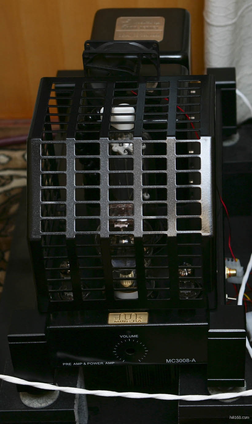

功放:原形机是美星的双单声道分体3008A,主要工作管子为第一级12AX7,电压放大,第二级推动管12BH7,第三级推动管是2A3(功率放大推动),直接推动末级放大管805做功率输出,805这个管子属于大功率管子,需要功率推动。厂家原形机器第二级推动用的12AU7,推动电流还是不够。因为喇叭是吃电流不吃电压,后来经过张工反复实验,改用12BH7,相当于一个小功率推动管,这个管子本来就是用在耳机放大里做小功率管。原形机器第三级功率推动原来厂家曾经用过300B,推动力过强,(推动电压过高)会引起805的过载失真,而且不经济。造成机器成本过高。300B推动还有个缺点:推动电流过大,造成转换速率降低,所以用2A3推动最合理,最经济和恰当。其实对于805管子来说,推动管只要能提供预定的推动电压就可以了,多了是浪费。反而没好处。这个机器经过张工四次磨改调教,最终整机输出功率基本在甲类50瓦,难能可贵,当然虞山雅乐兄提供的美国RCA产的805极品管子功不可没。如果使用曙光805的话,总功率输出可能达不到50瓦。一般805管子单端功率在40瓦左右。纯甲类50瓦不要说在胆机里,在晶体管机器里都算大功率的了。当然是真正的甲类,不是外面所谓的偏甲类功放。纯甲类功放始终工作在线性范围里,每个输出管均放大讯号全波,完全不存在交越失真(switchingdistortion),即使不施用负反馈,它的开环路失真仍十分低。由于纯甲类功放是把正向偏置定在最大输出功率的一半处,即使没有信号输入,功放也处于满负载工作状态,使得功放在整个信号周期内都导通有电流输出,虽然电源利用效率不高,静态时,电能都转化成热能了,但是放大转换速率很高。所以对于胆机来说,单端甲类直热式管子是最理想的工作方式,805一个管子完全放大信号全波,(推挽工作胆机需要2个管子分别放大信号的上下波)无交越失真。而且又是始终工作在线形区域,在听感上非常饱满,融合,清澈,润泽,泛音丰富,无甲乙类推挽功放的冷硬干涩的听感。无奈纯甲类造价太高,比较毫电,所以只有通过自己改造了,厂家是出于商业利益是不会这样做的。推挽工作的胆机可以以较小的成本获得相对较大的功率而牺牲了音质。在电路上必须通过负反馈电路来降低各种失真,负反馈电路还会作用于扬声器的反电动势而对音质产生影响。甲类胆机一则不需要负反馈电路,二则即便用了局部负反馈,由于甲类功放阻尼系数是双方向性的,(乙类是单向阻尼)反电动势也建立不了。所以说了那么多,甲类胆机除了价格,都是优点。经过张工几次磨改的这部胆机推动很多著名喇叭都毫不费力,比如虞山雅乐兄的SP100,何兄的SP1/9,我的丹拿1.3SE/1.4/3.4甚至C2等等,B&W的801,天朗的皇家系列。
喇叭:就不用多说了,畅销了10多年的著名SPENDOR SP100雀眼木版本,异常珍贵,比玫瑰木的零售价格高了3000多。而且还需要预定。这个喇叭是个发烧友都知道能出好声,无奈娇贵难伺候。无数名功放都倒在她的石榴裙下。不是推不动,就是控制不住,即使推动了音色和乐感上又不理想。我见过有人用全套德国Audio Net前后级推的,有用MBL推的,有用美国的AR推动的,总也达不到音响性和音乐性的共存!都是顾此失彼。他不需要太大的功率,但是要推得巧,需要功放有很高素质,良好的电阻尼特性,充沛的电流输出能力。

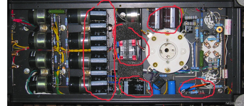

张工磨改的805胆机内外部,
1。电源部分增加了电解电容的容量和并联方式,
2。各级放大部分的退交流电容(滤波),也做了调整。
3。前级的输入电频做了精确的匹配。大大降低了前级的失真。
4。第二级推动管子换了12BH7,内部电路也做了相应的修改,包括灯丝电压的改变。
5。缩短了机内信号线的长度和输入接口的位置,减小了干扰。
6。调整功率管子的偏压,让管子在电路设计的理想值内工作。
