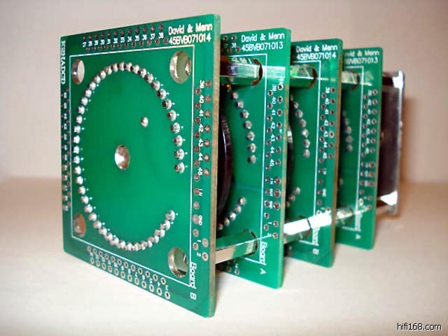

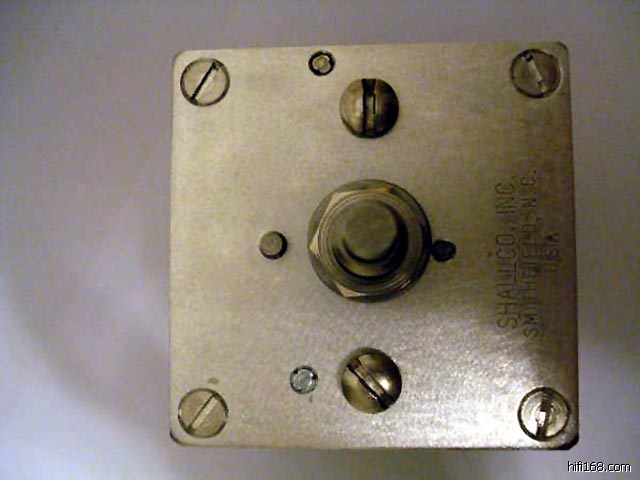

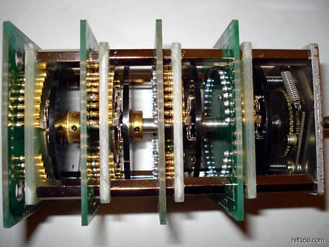

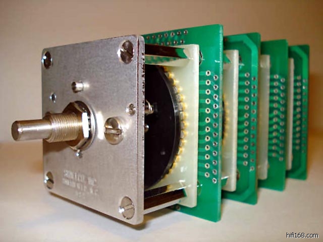

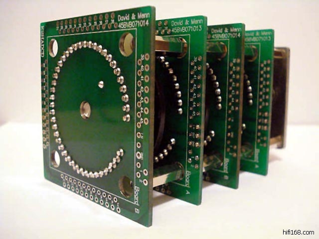

        第二、三张图片就能清晰地看到线路板上的那个“David & MENN”的白标签,这可是Fedex空投到美国的,然后厂商再精准地将其安装到四层、45档真黄金触点的这款架子上;也许我真是孤陋寡闻了!这将会是现行制品中(步进分流式音量控制器),精度、量程之最高者了;说是放眼世界也不过分。

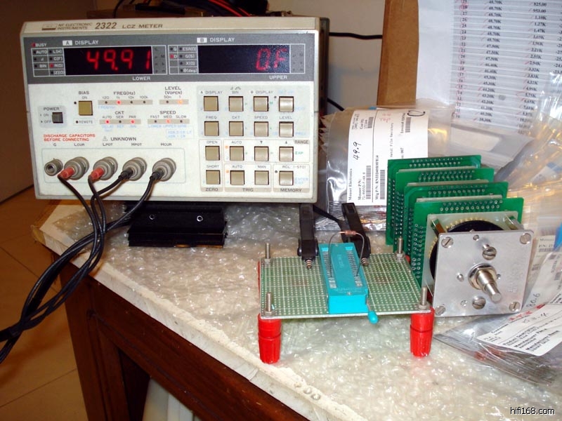

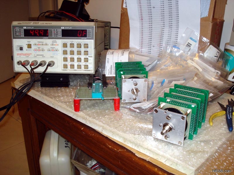

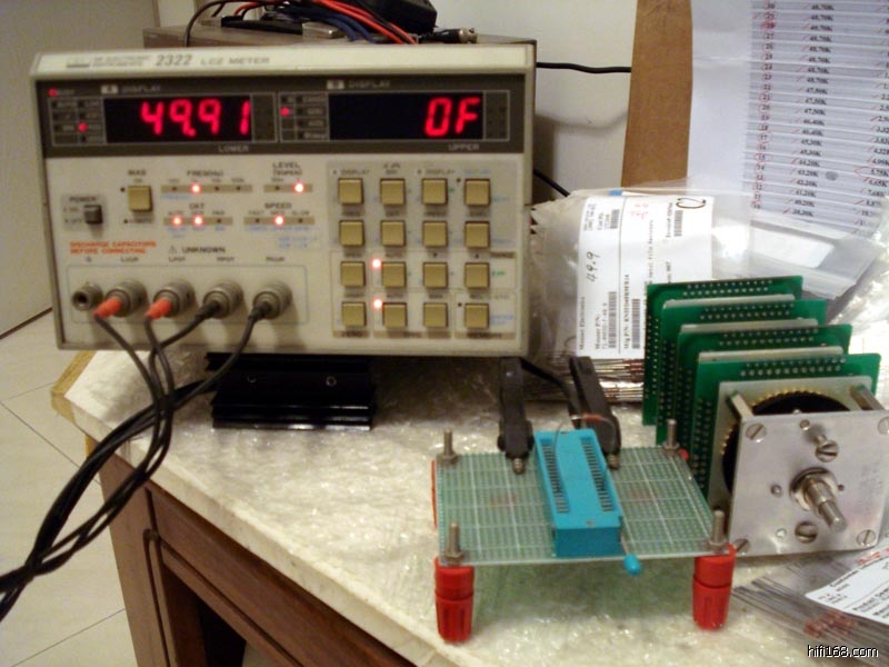

        架子弄妥,制作也不简单,更是马虎不得!

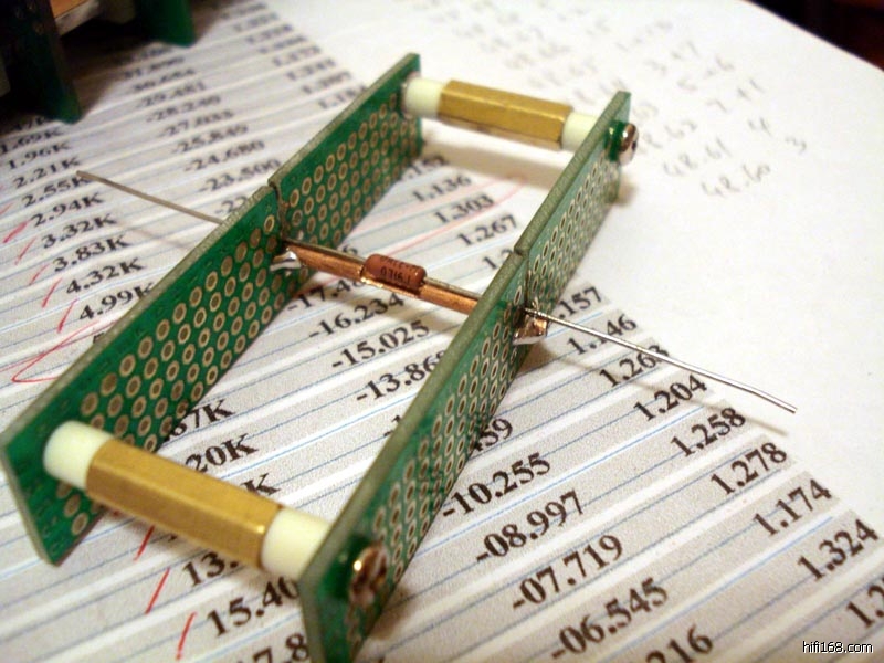

        精挑电阻后还得这样干!弄个托架再来截断过长的引脚,这样才能保证(电阻上架后的)——————美观。
        再来张特写。
       对照设计、规划好的电阻表,没什么好说的,就一个字——————挑。四个字就是——————往死里挑。
        全平衡就得用两只这样的音量控制器,所以说呢!还是那全宇宙最受欢迎的八个字——————我挑、我挑、我挑挑挑!
